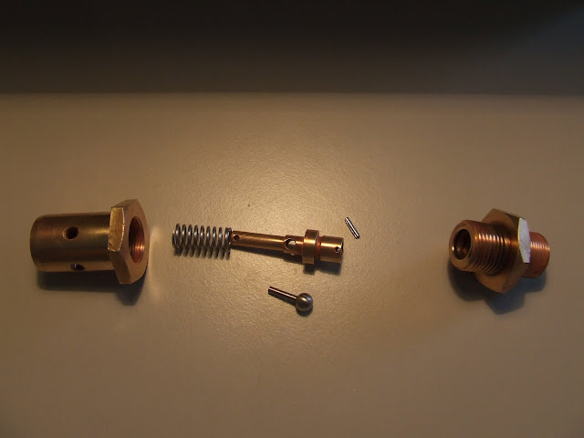

    Suche oben angeführtes Sicherheitsventil - gerne gebraucht für meine Bezzera 35 . Angebote bitte mittels PN . Die Standardsicherheitsventile passen nciht, da die Gewinde einfach zu kurz sind. Oder vielleicht hat jemand eine günstige Bezugsquelle :Sicherheitsventil - 1,8 bar - 1/2" -

    (Das Ventil zerlegt - aber das Bild kennst Du ja schon)
    Hier http://www.bezzera.it/pdf/BZ35_GB.pdf hat das Ventil die ET-Nr. 5965015.01 / die Ref.-Nr. R/3 1403
    Suchst du nach der ET-Nr. 5965015.01 - Google-Suche kriegst Du die Ex-Zeichnungen von BEZZERA für folgende Modelle:
    Ellisse
    BZ35
    BZ40
    B2000 (B2006) Handhebler
    Verticale ("Eagle")
    in all denen ist dieses Kombi-Ventil verbaut.
    safety valve ¿" 1,5bar Suitable for Bezzera Oem Part Number 5965015.01 - 5965015.01 Bezzera - Acrotech Catering Equipment - BACS Europe in England hat ein Ventil in seiner Lagerliste - und schreibt, HOBART GmbH - Willkommen bei HOBART- Ihr Spezialist in Sachen Spültechnik sei der Hersteller.

    ja - ich hatte auch zuerst gedacht, daß es ein "nur-Sicherheitsventil" ist - aber beim Lesen...
    Eine Lösung hätte ich noch:
    Falls Platz genug nach oben hin ist: T-Stück und 2 separate Ventile einbauen. Sichheitsventil kann liegend eingebaut werden, aber der Entlüfter muß senkrecht...

    Ich selber habe ja meine BZ 40. Bei mir funktionierte die Entlüftung nicht mehr. Ich habe daraufhin das Kombi-Ventil auseinander gebaut, gereinigt und wieder zusammengesetzt. Seitdem funktioniert es. Trotzdem wäre ich interessiert an eine Ersatzventil - wenn es nicht 144Euro kostet.

    Mein Sicherheitsventil sieht auch ziemlich rampuniert aus, weil es nicht ganz so einfach rauszudrehen war, wie oben vielleicht der Anschein erweckt wurde

    Anscheinend ist manchen Profis unbekannt, dass es Kombiventile gibt ...hab da mit ein paar Händlern schon fast rumgestritten , gab dann als Laie nach , aber der Zweifel an der Richtigkeit der Auskünfte ist wohl zurecht geblieben
    Du hast Recht mit deiner Ansicht. Es ist wirklich ein Kombiventil.
