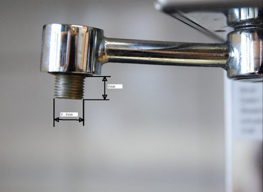

    Nach meinen bisherigen Versuchen muss ich davon ausgehen, dass es hier im Forum kaum jemanden gibt, der mit der UNIC Pony, wie ich sie habe Erfahrung hat. Nun also mal der Versuch hier eine Lösung für ein konkretes Problem zu finden.
    Welches Dampfrohr könnte hier passen?:

    richtig gemessen ?
    0,95 cm wären 3/8 zoll und durchaus üblich für mehrere dampfrohre
    zoll-cm-umrechnung

    Also oben das Foto nochmal direkt. (Endlich geklappt)
    @galgo: Glaube schon, dass ich richtig gemessen habe. Nach meinen Recherchen könnte es 10mm Feingewinde mit 1mm Steigung sein. Gibt es sowas bei Dampfrohren. Wie finde ich denn raus, welches Dampfrohr welches Gewinde hat. Bei den Händlern steht es nie dabei.

    Hallo Peter,
    Achtung mit den Maßen, bin auch schon mal mit Zoll falschgelaufen.
    Bei 9,73mm müsste es kein 3/8" sondern ein 1/8" Anschluss sein, falls das passen würde. Das "zöllige" Rohr
    Wobei natürlich 10*1 auch möglich wäre. Passt nichts von einem KVA?

    bei den verschraubungen sorgt es immer wieder für verwirrung, weil sich das mass des anschlussstücks auf den INNENdurchmesser des rohres bezieht
    mein 3/8 zol-auslauf des gaggia-STs hat aussen auch nen knappen zentimeter

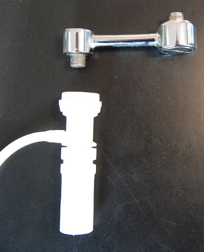

    Gut ich hab dann noch mal nachgemessen und siehe da, es sind doch wohl ein paar zehntel weniger. (9,5-9,6mm). Das spricht dann wohl eindeutig für 3/8 Zoll. Bleibt die Frage, ob die ganzen Dampfrohre, die z.B. bei xxlespresso zu sehen sind eine 3/8 Zoll überwurfmutter haben. Steht normalerweiser nicht dabei. Ist das der Standard?
    Habe jetzt nochmal was ausgebaut und fotografiert:

    die Nuova Simonelli Lanze könnte bei deiner Maschine passen wenn das Gewinde der Augenschraube identisch ist. gibts bei xxl. die Maße stehen aber nicht dabei.
