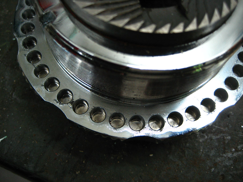

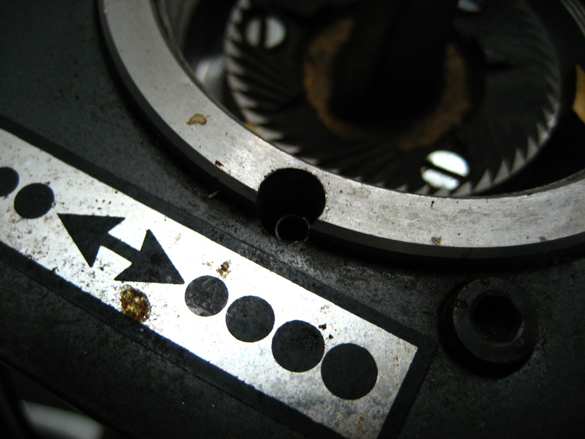

    Hallo habe mal wieder was aus der Bucht gefischt. Eine Bezerra BB95 von OBEL Junior, jetzt fehlt aber leider der Arretierungsstift mit Feder, die Rasterung für den Mahlgrad und der Endanschlag damit die Scheiben nicht aneinander mahlen. Wer kann da helfen oder hat eine Idee wie man etwas anderes benutzen kann.
    In das Loch kommt der Stift ich schätze mal Feder und Stift mit Kugelkopf
    Das Gegenstück Einstellscheibe mit der Rasterung zur Mahlgradeinstellung

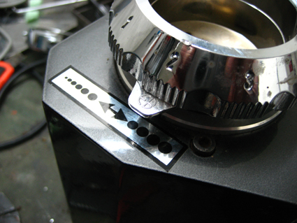

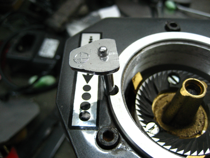

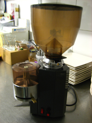

    der Stift ist angekommen und passt sogar, ging schneller als erwartet.
    Die Mühle ist wieder startklar, was mich wundert ist das die Mahlgradeinstellung kein Anschlag hat, es kann also passieren das die Scheiben aufeinandertreffen wenn man nicht aufpasst und die Zahlen stimmen nicht im Verhältnis mit der Einstellung also 9 steht ziemlich vor dem Anschlag und bei 1 ist sie dann fest, ob das so richtig ist? habe den Kopf schon mal gedreht das man einen anderen Anfang hat aber dasselbe.
    Ich hätte den Beitrag wohl lieber bei Wartung und Reparatur reinstellen sollen.
    Grüße von der Ostsee
    Hier die Bilder:

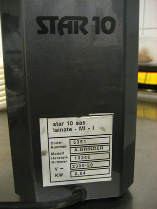

    Die Mühle läuft auch unter star 10 sas
