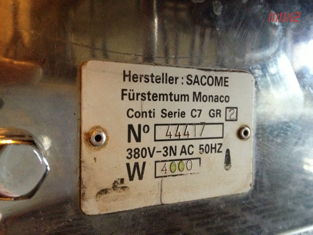

    was steht auf dem typenschild ? Ähnliche Dichtungen gibt es nicht! Entweder sie passen oder sie passen nicht und von daher musst du wissen um welches Modell es sich dabei handelt bzw Schärf soll es dir mitteilen was da "umgelabelt" wurde ... helfen würden auch ein paar aussagekräftige Bilder von der Gruppe dann kann ich den Typ auch leichter den Explosionzeichnungen zuordnen .

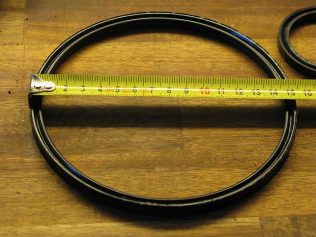

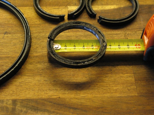

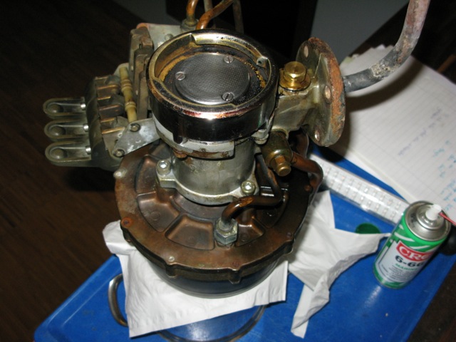

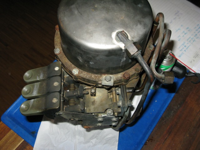

    Leider habe ich immer noch keinen Erfolg bei der Dichtungssuche gehabt.
    Hier ein paar Fotos:
