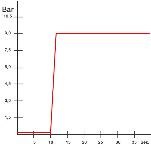

    Die optimale Brühkurve sieht für mich jetzt so aus?
    Bei Kaffee der keine Preinfusion mag sollte dann ohne Preinfusion gestartet werden. Wie seht ihr das?

    10 Sekunden lang Preinfusion? Das kommt mir verdammt lang vor...
    Üblicherweise wird die Preinfusion immer mit in die Brühzeit mit eingerechnet - sie ist ja bei den meisten Maschinen auch nur wenige Sekunden lang.
    @Bernhard
    Etwa, weil das allzu dogmatische Festhalten an bestimmten "vorgeschriebenen" Bezugszeiten (die berühmten 25 sec) angesichts so unterschiedlicher Druckverläufe fragwürdig erscheint.
    ..deswegen gehöre ich auch zu der Fraktion, die die Brühzeit ohne Preinfusion/E61 mit Preinfusion ab dem ersten Tropfen rechnet und nicht ab Pumpenstart, mit Preinfusion/Pumpenimpuls geht dann halt die Rechnerei los. Naja, 5 Sekunden hin oder her - machen für mich dann den Braten nicht fett...

    Hab ja extra mal eine sehr lange Preinfusion mit 25 bis 30 Sek. gewählt. 0 bis 5 Sek Brühzeit braucht man wohl nicht zu versuchen über 20 Sek. würde es dann aber auch nichts mehr.
    Mit 20 Sek kam sogar was brauchbares raus.
    Eine Preinfusion mit 10 Sek war aber bei dem Maya am ausgewogensten.
    Denke beide Theorien (1 zu 1 Abziehen und Dazurechnen) sind falsch. Je länger die Preinfusion desto kürzer die Brühzeit aber eben nicht 1 zu 1.
