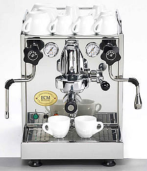

    Ich habe momentan folgendes Problem:
    Bei meiner neuen - in etwa einen Monat alten - ECM Mechanika III wird der Brühgruppendruck nach internem Manometer mit 12Bar und ein paar Zerquetschten angezeigt, der Boilerdruck mit 1,3Bar.
    Die Maschine an sich läuft ohne Probleme.
    Mit dieser Sachlage habe ich schon vor einigen Wochen einen Thread hier geöffnet.
    Nun interessiert mich allerdings folgendes:
    Verliere ich die Garantie, wenn ich das Gehäuse öffne und am Expansionventil den Brühgruppendruck herunterregle?
    Die Idee dies zu tun hatte ich schoneinmal, allerdings war ich mir nie sonderlich sicher wie dies umzusetzen sei, bis mich Thomas (Forumsnick: voggi) vor einigen Tagen anschrieb und mir genau erklärte, wie dies zu bewerkstelligen sei. Nachdem meine Eltern keinen Garantieverlust an der neuen Maschine riskieren wollen darf ich nun allerdings solange das Gehäuse nicht öffnen bis die Frage nach der Garantie geklärt ist.
    Danke schoneinmal
    Ferdi

    Hallo Ferdi!
    Ich möchte mal mit Analogien aus dem Autobereich antworten:
    1.Kesseldruck. Die Verstellung des Pressostaten stellt die einzige Möglichkeit dar, die Brühtemperatur an deine gewählte Kaffeesorte und deinen Geschmack anzupassen. Wenn Du bei einem Auto die Innenraumheizung nach Wunsch verstellst, wird das zu keinem Garantieverlust führen.
    2. Brühdruckbegrenzung per Expansionsventil. Das Ex-Ventil ist vom Hersteller dafür nicht vorgesehen, wenn Du die Steuerzeiten deiner Ventile verstellst und dir der Zylinderkopf um die Ohren fliegt, dürfte das kein Garantiefall sein. Je nach Auslegung sollen schon Wärmetauscher bei reduziertem Auslösedruck von Ex-Ventilen trocken gelaufen sein.
    Gruss Roger

    Standard Garantieverlust bei ECM Mechnika III?
    Hallo Ferdi!
    Die Verstellschrauben der Pressostate sind oft vom Hersteller mit Siegellack markiert. Es könnte also ein Händler auf die Idee kommen, das bei Siegelbruch eine unzulässige Manipulation vorgenommen worden ist und die Garantie verweigern. Bei der sachgerechten Verstellung des Pressos wird dies aber kein Händler machen ( außer Espresso Store vielleicht ). Das Verstellen des Expansionsventils stellt jedoch einen nicht sachgerechten Eingriff dar, da der Hersteller bewusst 12Bar eingestellt oder ein eigentlich nicht einstellbares Ex-Ventil mit 12Bar verbaut hat. Nur wenn in der Gerätebeschreibung ( Spezifikation des Herstellers ) die Einstellbarkeit des Brühdrucks erwähnt ist ( Gastromaschinen über Bypass z.B.), darf sie auch ohne Garantieverlust benutzt werden. In wieweit deine Eingriffe überhaupt nachweisbar sind, hängt von deinem Geschick ab ( alte Einstellungen merken ).
    Gruss Roger
