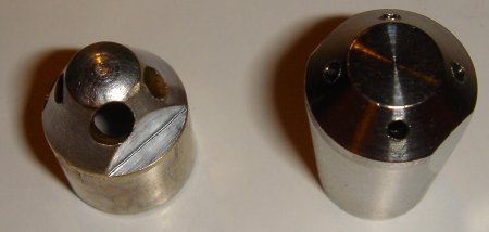

    hier nochmal beispielhaft die Düsen meiner Alfa und Linea:
    Die Löcher der V2A-Düse von Cimbali habe ich in etwa gleichgroß wie die kleineren der Alfa in Erinnerung. Ich weiß nicht recht, warum die meisten Gastrokisten immer so Riesenlöcher haben, solange ich nicht einen 3l-Eimer nach dem anderen schäumen muß, komme ich eigentlich mit der LM-Standarddüse bestens zurecht...

    könnte es sein, dass die düsenlöcher nachträglich "aufgebohrt" worden sind?
    meine düse sieht von der form her identisch aus, auch die lochposition stimmt überein, wäre da nicht die unterschiedliche größe der löcher.

    Moin Swen,
    ausschließen kann ich es nicht, frage mich aber, warum man so einen Blödsinn machen sollte -- bei den Riesendingern und voll aufgedrehtem Dampfhahn dauert es nicht lange und die Luft ist komplett draußen... Meine Alfa unterscheidet sich übrigens in manchem Detail von Deiner und hat auch noch mehr UNO-Überbleibsel drin (wie etwa den KW-Block).
