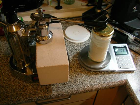

    zamzon ist offline Erfahrener Benutzer
    29.12.2006
    438
    Standard AW: Europiccola
    Zitat Zitat von Michel Beitrag anzeigen
    Ich bereite den Espresso eigentlich immer gleich zu.
    Wieviel Druck benötigt so eine Maschine im Kessel, um den Brühkopf mit Wasser zu füllen?
    Das ist nicht der Punkt, sondern die bei diesem Druck erreichte Temperatur, die die Wassertemp. für die Extraktion bestimmt, wenn der Kopf erst auf Temperatur ist.
    Wenn die Kolbendichtung i.O. ist und gut geschmiert, dann kannst Du den Dampfdruck indirekt mit einer Haushaltswage und einer Dose kontrollieren:
    Und da Du Deine Pavoni schaetzungsweise auch in vergleichbarer Höhe betreibst, sollte mit ca 1kg die Temperatur definiert sein.
    Bei der Errechnung des absoluten Drucks läuft mir aber was schief:
    10,8 * 10N / 3,14 / 0,02m^2 wuerde ungefähr 8 bar ergeben??
    (Hebelübersetzung ist ca 10.8 und der Kolbendurchmesser mit Dichtung ca. 44mm)
    Ist der Dampfdrueck höher? Muss man das Gewicht es Hebels abziehen? Wschl..
    Z.
