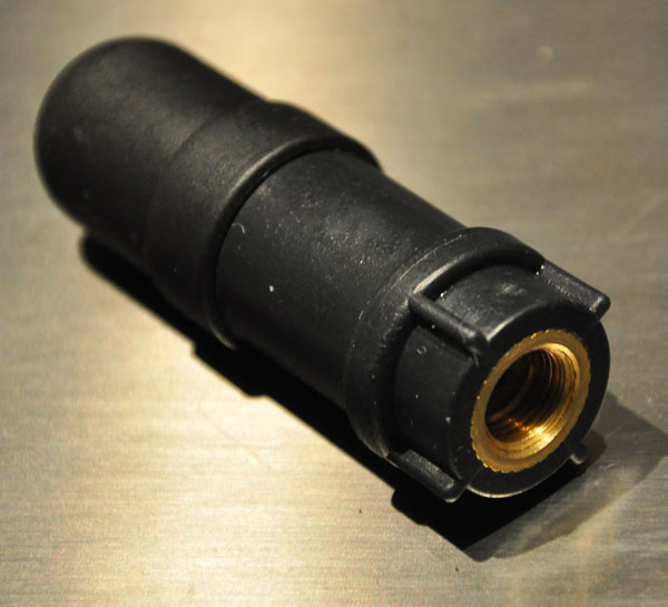

    Hallo!
    Heute fand ich in der Abtropfschale meiner Silvia folgendes Teil:
    (Ich habe die Maschine erst eine Woche und kenne mich noch nicht wirklich aus. Meiner Meinung nach funktioniert trotzdem noch alles ganz normale... Wo kommt dieses Teil her und was ist das bitte?)

    Standard AW: Was ist das für ein Teil? (r. silvia)
    könnte eine art diffusor sein, der vom ausgang des magnetventils abgefallen ist. kenne die maschine aber nicht so genau.
    das ist der auslauf vom magnetventil hinter der abdeckung, einfach wieder anschrauben.

    Vielen dank für die schnelle Antwort!
    Kann das mal passieren, oder habe ich was falsch gemacht?
    Wofür ist der gut und wo schraube ich die Maschine auf? Oben?
    Okay, habe es jetzt wieder angeschraubt. Aber trotzdem frage ich mich jetzt, ob das normal ist bzw. ob Schäden auftreten können, wenn man die Maschine kurze Zeit ohne dieses Ding betreibt?
    Hallo alex,
    ist glaube ich wirklich nur ein Rohr...
    Eventuell ist Wasser an der Abtropfschale vorbei hinten in die Maschine gelaufen, das würde ich überprüfen. Sonst kann da eigentlich nichts schlimmes passieren.
    @ alex
    es ist auf das magnetventil aufgeschraubt und leitet das wasser in die abtropfschale,
    dabei nimmt es, wie max auch schon meinte (diffusor) dem wasser den druck, sodaß es bei bezugsende nicht aus der schale spritzt.
    schraub mal die edelstahlplatte (2 schrauben) unterhalb der gruppe ab, dann siehste alles.
    kann sich einfach mal lösen, durch die vibrationen der pumpe.
