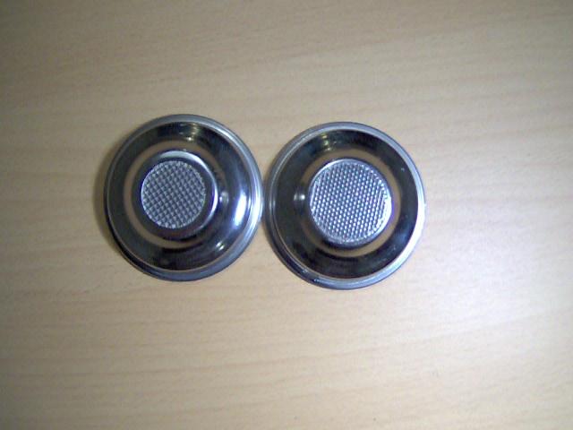

    1. Mit dabei waren drei Siebe, wovon eines wohl für 2 Tassen gedacht ist, die anderen beiden für jeweils eine. Die beiden letztgenannten sehen sich nur bedingt ähnlich, da sie sich durch die Siebgröße unterscheiden. Aufgrund des Hinweises auf der Originalverpackung, dürfte ein Sieb für Pads sein "Mit Sieb für gemahlenen Kaffee und Portionen". Welches ist denn nun für den gemahlenen Kaffee?

    das linke sieb ist für pads

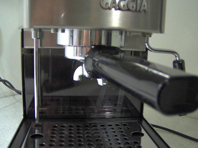

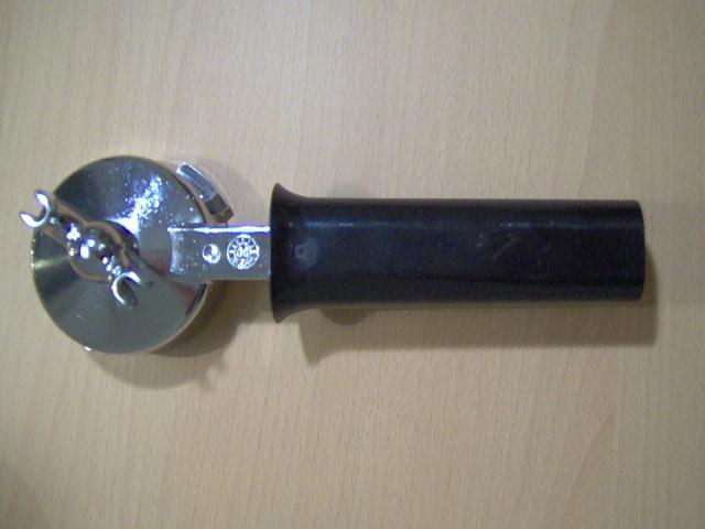

    Interessant ist auch, dass kein Ausgabekopf für nur eine Tasse dabei ist, sondern nur der Doppelaufsatz für 2 Tassen. Dieser steht leider auch leicht schräg, wenn der Filterhalter (ich meine die Metalleinheit am Kunststoffgriff und hoffe sie heißt auch so) richtig (?) verdreht ist. Sollte ich vielleicht den Ausgabekopf nicht bis zum Anschlag aufdrehen, sondern eine Umdreheung zurückdrehen? Dann würde er parallel zum Wassertank stehen, dafür aber etwas beweglich sein, da er nicht bis zum Anschlag auf das Gewinde des Filterhalters gedreht ist.

    Das Padsieb kann man prima zukleben und als Blindsieb verwenden.

    Einer-Auslauf gehört nicht zum Lieferumfang, dasser schräg sitzt, ist auch normal.

    falls du keine zwei "einer" auf einmal produzieren willst,
    würde ich den zweierauslauf einfach abschrauben
    oder verdreh ihn einfach, ist ja eh kein druck drauf
    wenns dir zu locker ist etwas teflonband ins gewinde oder wie von vince gepostet eine gummischeibe drunter schrauben
    Puck bleibt bei mir auch öfter mal hängen, am besten sofort nach dem Bezug
    den ST rausdrehen, dann passiert das eigentlich nicht mehr.
    Achso! Dann passt also alles! Mit "dass er schräg sitzt" meinst du sicher den Zweier-Auslauf, oder? Auf dem Verpackungsfoto sitzt der Zweier-Auslauf parallel zum Wassertank - seltsam!
    Was ist denn ein Blindsieb?

    Mein Auslauf steht parallel, muß da erstmal gucken ob auf Anschlag? Fest ist er jedenfalls... Aber das scheint ja öfter vorzukommen wenn es schon Lösungsmöglichkeiten gibt

    Ein Blindsieb brauchst Du zum Rückspülen (reinigen mit Kaffeefettlöser), lies Dich mal im Kaffeewiki ein, speziell bei Gaggia CC gibt es da ein paar Kleinigkeiten zu beachten
