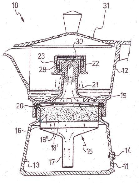

    Hallo, Freunde der Brikka,
    nichts gegen die Brikka, aber woher kommen die berühmten 6 Bar???
    Diese Werbeaussage entspringt der Phantasie einfallsreicher, aber ahnungsloser Händler und hat mit der Realität nichts zu tun.
    Bei 6 Bar verkampft wasser bei 160 Grad, und das wäre für Kaffee doch etwas zu viel des Guten:
    (Druck-Temperatur-Tabelle als pdf-Datei):
    http://www.fh-kl.de/~albert.meij/Drucktafel.pdf
    Ich habe mal in der Patentschrift von Bialetti nachgelesen: Der Druck beträgt 1,4 bar, was einer Temperatur von 109 Grad entspricht. Hört sich doch schon besser an.
    Hier mal die zugehörige Patentzeichnung. Simpel aber effektiv - warum bin ich nicht darauf gekommen?

    Hi.
    Könnte damit zusammen hängen daß das Sicherheitsventil bei ca. 6 bar auslöst. Gekocht wird sicher unterhalb dieser Grenze.
    Bei Espressomaschinen machen die Pumpen ja auch "tolle" 16 bar!
