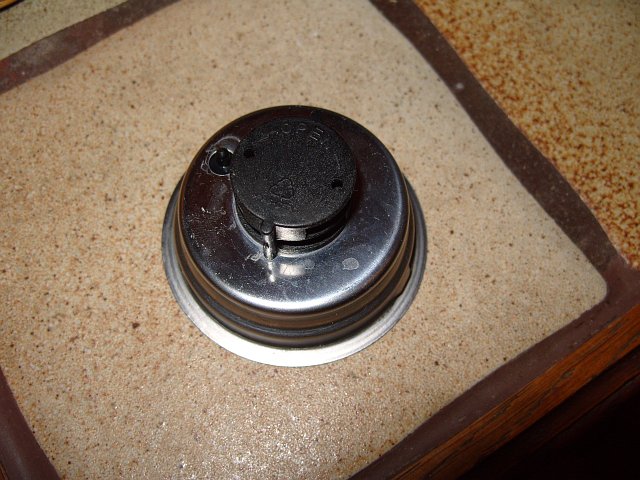

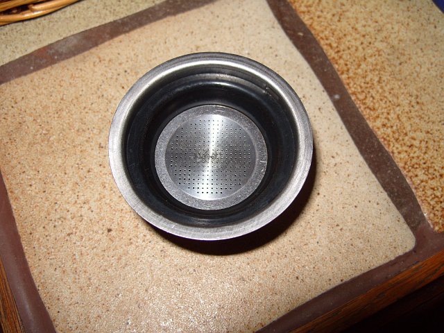

    Nun aber zu meinen Fragen. Die Maschine hat ja CremaSiebe und einen normalen ST. Kann ich die Cremamembran einfach aus den Sieben holen und fertig ist das normale Sieb? Aufgefallen ist mir dabei, dass bei festem Tamperdruck das Sieb sich etwas durchbiegt/wölbt. Egal?
    Hier mal 2 Bilder der Crema Siebe:

    Gleich zu Beginn: Mit diesen Sieben wird nicht viel gehen. Zu kleine Siebfläche und der Plastikring wird sich auch nicht entfernen lassen. Der erste Schritt vor der Tampersuche wäre also die Beschaffung klassischer Siebe.
    Die bekommst du bei www.walzer.de unter der Artikelnr. 607731 bzw. 607836. Wobei du dich erstmal auf das 2-Tassen Sieb konzentrieren solltest. Mit dem 1er ist es sehr schwer, was brauchbares zu produzieren.
    Wenn du dann ein entsprechendes Sieb hast kannst du auch die passende Tampergröße ausmessen und einen entsprechenden kaufen. Im Moment macht das keinen Sinn, ich weiß leider auch nicht auswendig ob 53mm noch rein passen oder ob du 52mm brauchst.

    Wenn du den Ring aus dem Sieb bekommst, wird da vermutlich zu viel Kaffee rein passen für die Siebfläche. Mit dem Ring kann man aber wahrscheinlich nicht richtig tampern. Bei dem Preis für das 1er Sieb ist das aber auch relativ egal finde ich.
    Sonst bestell dir halt erstmal nur das 2er, mit dem 1er wird man da eh nicht glücklich. Das tampern ist damit generell sehr schwierig und meistens bekommt man aufgrund der ungelichmäßigen Form des Siebs und dem hohen Brühdruck der Maschine keine saubere Extraktion hin. Ich würde es einfach bleiben lassen und mich auf das 2er konzentrieren. Da passt sowieso nicht allzu viel Kaffeemehl rein, soweit ich mich erinnern kann. Außerdem ist es gerade für Anfänger erheblich leichter zu handhaben.

    Falls mal jemand vor dem gleichen Problem stehen sollte und vorhat sich noch normale Siebe für die Maschine zu kaufen, so sei er hiermit vorgewarnt.
    Die normalen Siebe haben nur einen Durchmesser von 51mm, die CremaSiebe 52-53mm.
    EDIT:
    Und wer vorhat aus einer 190/200CD eine 190/200 ohne CD zu machen, wird scheitern! Der Siebträger der DeLonghi ohne CremaSiebe ist zwar von der Größe her korrekt, hat aber kürzere Einrastlaschen und kann daher nicht richtig festgezogen werden. Schade, denn das gute Stück war komplett aus der Metall und der neue Siebträger ist unten aus Plastik.
