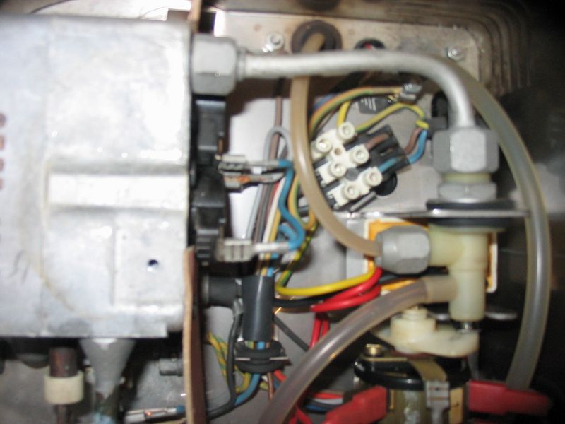

    nachdem ich hier nun schon einige Zeit die Forenbeiträge durchforstet habe benötige ich dringend Eure Hilfe.
    Ich habe mir vor nem guten Jahr eine Poccino Omre Monza gekauft und kann nun nicht mehr ohne
    Leider haben sich drei Fehler eingeschlichen die ich so nicht mehr lösen kann.
    1. Dosiermenge der Mühle ist nicht mehr einstellbar. Ich kann nur noch mahlen wenn ich den "Start" Taster gedrückt halte. Das ist unabhängig ob ein oder zwei Tassen eingestellt werden. Das Poti habe ich noch nicht durchgemessen aber vielleicht kennt ja jemand das Problem.
    2. Wenn ich Dampf aus der Lanze beziehe dann Tropft es aus der Brühgruppe. Ich habe bereits das 3- Wege Ventil auseinandergebaut und denke ein paar O-Ringe sollten das Problem lösen. Das Problem ist das vor mir schon mal jemand daran "rumgefummelt" hat und die originalen O-Ringe gegen andere getauscht hat. Diese sind dann mit Teflonband unterlegt worden um die falsche Größe auszugleichen. Ich würde mir gerne einen Satz neue O-Ringe besorgen nur fehlen mir die originalen um diese auszumessen. Hat jemand eine Übersicht der O-Ringe? Ich kenne die englische Anleitung zur Beseitigung von Leckagen am Ventil nur stehen dort keine Maße und mein 3 Wegeventil ist anders aufgebaut. Ich habe keine federbelastete Kugel sondern nur einen Schieber der von der Lanze betätigt wird. Auch an der Lanze sind bereits "falsche" Oringe mit Teflonband unterlegt worden.
    3. Die Maschine heizt neuerdings in der Espresso Stellung immer auf bis auf Dampftemperatur. Mir ist aufgefallen das beide Temperaturschalter sehr locker in der Brühgruppe sitzen. Das heisst die Schrauben drücken den "Teller" des Schalters fest in die Brühgruppe aber der Teller und der Schalter haben Spiel. Wenn ich den Schalter fest in den Teller drücke dann passt die Temperatur. Kennt jemand eine Quelle wo ich diese alten Schalter bekommen kann.
    Bitte zuvor einmal die Bilder anschauen (geklaut aus anderem Thread aber identisch zu meiner Brühgruppe). Es handelt sich um die alte eckige Brühgruppe. Oder passen die neueren Schalter auch in die Brühgruppe? Auf Bilden sieht es immer so aus als ob eine art Stehbolzen an den Schaltern angebracht ist. Meine haben einfach nur einen flachen Teller.
    Hier noch ein Bild der Maschine (auch geklaut aber entspricht meiner Maschine)
    Vielen Dank schonmal vorab, das Forum hat mir schon sehr geholfen!
    MfG Ingo

    na Du hast ja ein richtig altes Möhrchen - die waren eigentlich gut und bei entsprechender Pflege Jahrzehnte haltbar…
    Aber Ventil-Probleme haben wohl alle Quicks - meine auch…

    S.Bresseau ist offline Erfahrener Benutzer
    02.08.2008
    4.705
    Standard AW: Poccino Omre Monza Temperaturprobleme
    Hi Kalle
    Schau mal nach Quickmill 0835, Deine Poccino ist "nur" umgelabelt - Du hast noch die "gute alte" mit regelbarer Pumpe.
    Das Bonner Espressostudio kennt sich wohl ganz gut mit den QMs aus. Ansonsten kannst Du für die Dampflanzen-Dichtungen (ein alte QM Problem ...) mal bei den üblichen Verdächtigen suchen (z.B. espressomaschinendoctor.de, espressoxxl.de). Die Thermostate sollten Standardteile sein, die Schalttemperatur ist normalerweise aufgedruckt. Zur Mühle kann ich leider nichts sagen.
    Viel Erfolg!
