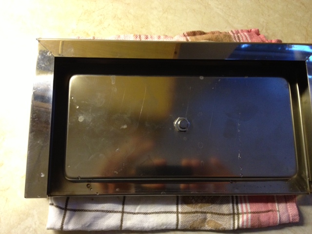

    ich mache mir gerade Gedanken über den Fest-Abfluss meiner R58.
    Standartmäßig befindet sich in der Sudschale ein Loch, welches verschlossen ist:
    darunter befindet sich eine Platikschale:
    Gerne würde ich eine Installation wie diese hier:
    direkt in der Sudschale machen, denn da habe ich eine bessere Fallhöhe und mehr Platz; ich könnte dann die Platikschale rausnehmen. Was spricht dagegen?

    Da spricht sicher nichts dagegen. Du hast dann den Abwasserschlauch direkt an der Sudschale -> reinigen vielleicht umständlich. Allerdings denke ich, daß du wegen der Bauhöhen für Verschraubung und Winkel letztendlich nichts oder nur wenig Höhe gewinnen wirst. Ich habe mit der Standardlösung bei ca. 40 cm horizontaler Abwasserführung keine Probleme. Lediglich beim Rückspülen (große Wassermenge) wird die Luft im Schlauch nicht schnell genug weggedrückt. Hier wäre eine Schlauchentlüftung hilfreich. An anderer Stelle hatte ich schon einmal ein T-Stück vorgeschlagen. Die horizontale Durchleitung in den Schlauch, den Abgang nach oben für den Luftaustritt.
