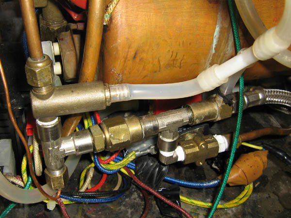

    darf ich Dir meinen Bypass zeigen....... :P (klingt ja wie in der Reha.... )......
    Da geht dieser zweite Schlauch raus der in den Tank hängt, der dünnere........hab ich auch erst gestern gelernt....
    Meiner sieht bei der Relax so aus. Bei XXL kosten die so 9 EUR
    Vorne oben links mit Schlauch. Da wo der Schlauch drauf steckt ist die zu verstellende Schraube

    die entscheidende Frage ist wo das Manometer angeschlossen ist!
    Bei den meiste semi -prof. Maschinen die ich kenne (Isomac, Gem Futurema, ...) ist der Anschluß vom Manometer zwischen der Pumpe und
    dem Expansionsventil (bzw. Bypass). Dadurch zeigt das Manometer den Pumpendruck und NICHT den Brühdruck an.
    Bei einer Serie von der Isomac TEA war das Manometer nach dem Expansionsventil geschaltet und somit wurde der Brühdruck angezeigt.
    Typisches Erkennungszeichen dafür ist das der Zeiger vom Manometer beim erreichen vom Brühdruck zum flattern anfängt. (Kommt vom Expansionsventil).
