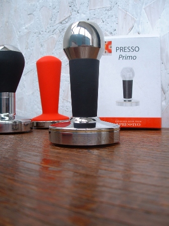

    hallo zusammen,
    ich habe heute endlich meine Waage bekommen und konnte mal überprüfen, wie ich bis jetzt so dosiere.
    beim LM 2er ist mir irgendwie die Spucke weggeblieben. Bis jetzt hab ich so befüllt, dass ich mit Tampern ungefähr auf Höhe der Rille war.
    Genau das habe ich heute mal nachgewogen und war ungefähr bei 20g.
    ich habe den LM Doppel-Tamper(41/56) von Concept Art. Die Seite fürs 1er passt wunderbar. Die 56mm fürs 2er sind ein Witz! wenn ich mit 14g befülle komm ich mit dem tamper noch nicht mal in die nähe des Kaffees, bei 16g kann ich immerhin die oberfläche etwas plattdrücken, aber so richtig tampen kann ich damit erst ab 18-20g....
    Geht das nur mir so? Wer denkt sich die Maße für den angeblich maßgerschneiderten Tamper aus? Ist die Serienstreuung bei den Sieben so hoch?
    Ende vom Lied wird sein, dass ich wieder dass Original Rancilio 2er nehme.
    Konnte mich sowieso nicht wirklich mit dem LM 2er anfreunden... jetzt weiß ich ach warum.... 20g!!!

    ich verwende für das LM 2-er zwei Tamper. Eigentlich ist das nicht ideal, aber nur so kann man das Mehl wirklich erreichen und pressen. Ich nehme die Größen 53 und 56 nacheinander (jeweils einmal nicht so stark tampen). Ich hab es länger nicht benutzt (zuletzt zu Zeiten der Silvia, weil mir deren Siebe etwas zu klein waren). Hinsichtlich der Füllmenge würde ich einfach danach gehen, was Dir schmeckt (sofern noch ein wenig Platz zum Aufquellen im Sieb bleibt - klar...).

    20 Gramm im La Marzocco Filter kann durchaus sein.
    Du wirst das Sieb haben welches 26,5 mm hoch ist, dieses wird für La Marzocco Maschinen mit ca. 16 Gramm befüllt.
    Da bei La Marzocco Maschinen die Dusche weiter in das Sieb eintaucht als bei beispielsweise einer E 61 Gruppe musst Du mehr befüllen.
    Das Standart Sieb ist zum Tampen nicht so toll da es sich verjüngt und somit der Original Tamper mit 56,5 mm auf dem Rand aufsteht.

    Habe das LM 2er mit 26,5mm.
    Mit einem Xpressivo Presso Primo lässt sich hier perfekt mit 16g tampern.
    Das Ergebniss ist identisch zu dem Ergebniss mit dem Bezzera 2er.
