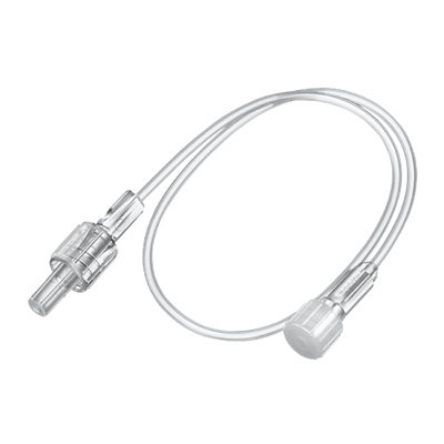

    Wäre es evtl. denkbar, eine 50ml-Spritze mit dem John-Guest-Rückschlagventil zu verbinden?
    Leitungen und Spritzen dürften den PI-Druck von 1-2bar locker aushalten.
