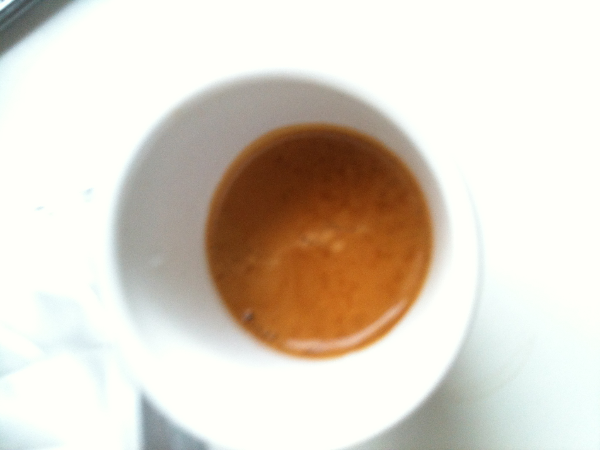

    ich verzweifel und hoffe, dass ich mir auf die Sprünge helfen könnt. Seit einigen Tagen habe ich meine Domobar in Verwendung. Begonnen habe ich mit einem Biokaffee, der auf Anhieb sehr lecker schmeckte und auch gut gelang. Nun habe ich heute die "Braslien"-Bohne von Quijote-Kaffee in der Mühle und der ist absolut sauer. Nach kurzem Messen der Temperatur habe ich festgestellt, dass der Espresso in der Tasse nur 50 Grad warm war. Warum auch immer, verstellt habe ich an der Temperatur nichts. Also habe ich die Domobar aufgeschraubt, die Temperaturschraube verdreht, meine Parameter nun:
    Bezug von Wasser direkt aus der Brühgruppe in eine vorgewärmte Tasse: 88° C
    Espressotemperatur in der vorgewärmten Tasse: 58° C
    Kaffee: 9,5 Gramm im LM 1er Sieb
    Durchlaufzeit: Etwa 30 Sekunden für 30 ml (ich weiß, etwas zu lang)
    Ergebnis: sauer, zur Cremaanalye hier ein Bild. Kommt auf dem Foto nicht ganz so gut rüber, leichte Tigerstreifen sind da.
    Ich hatte die Brühtemperatur auch schon etwas höher, der Espresso in der Tasse hatte 70 Grad, aus der Brühgruppe kam gefühlt ein Mix aus leichtem Dampf und Wasser. Das Geschmacksergebnis war das gleiche. Auch der "Flying Pingu" schmeckte bei den gleichen Werten untrinkbar (!) sauer.
    Ich weiß langsam nicht mehr, welche Parameter ich noch verändern könnte und bin über jeden Hinweis dankbar.

    Den Siebträger hast du aber schon vorher eingespannt und richtig vorgewärmt !?
    (Wassertemp. 88° - Espressotemp. nur 58° klingt komisch)
    Oder liegt der ST gut abgekühlt auf der tassenabstllfläche bis du kaffee machst ?
    (Bild sieht auch etwas unterkühlt aus)

    Du hattest recht, der lag gut gekühlt auf der Arbeitsplatte. Neuer Versuch mit vorgewärmtem Siebträger und 9,3 Gramm Kaffeemehl: Temperatur in der Tasse 66° C und ungenießbar sauer. Nicht nur ein wenig sauer, sondern wirklich so, dass man den Espresso kaum im Mund behalten mag.

    Jau ist klar und riecht nach nix. Der Flying Pingu schmeckte mit meiner Gaggia Classic bombastisch. Vor allem als Cafe Americano war das ein echt leckerer und fruchtiger Kaffee. Mit der Domobar schmeckt er muffig und eben absolut sauer. Mich ärgert das vor allem, weil mir die Anhaltspunkte fehlen. Temperatur ist iO (oder?), Crema sieht gut aus, Durchlaufzeit stimmt, Puck ist fast trocken...

    kennste? Kannst da ja mal grundsätzlich lesen. Vielleicht machst Du den Kaffee ja auch zu heiß und der ist in der Tasse nur deshalb nicht warm genug, weil die Tassen zu kalt sind und andere Faktoren nach dem Zubereiten zwischenfunken und der Espresso geht eher ins Bittere (was Dir nur sauer vorkommt). Tassen mit Heißwasser vorwärmen (im Notfall dieses in der Milchkanne mit der Dampflanze heiß machen), direkt nach dem Einspannen des Siebträgers den Bezug starten, vielleicht doch etwas gröber mahlen und schon nach 20Sekunden den Bezug abbrechen wären ja auch noch Möglichkeiten.

    Hab jetzt mal zwei Mahlgrade gröber gemahlen, wieder 9,5 Gramm, dafür fester getampert. Durchlaufzeit blieb in etwa gleich, Crema sah super aus, Temperatur in der Tasse: 70° C. Ergebnis: etwas besser, aber immer noch untrinkbar sauer.
