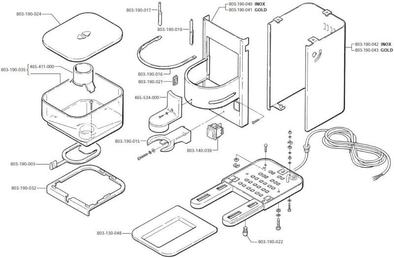

    und prima, dann kennen sich ja doch einige mit dem gehauese aus! um den dosierbehaelter zu entfernen:
    muss man da zunaechst das rueck-/links- und rechtseitige metallgehaeuse (|_|) der muehle entfernen, um an schrauben fuer den behaelter zu kommen, oder kann man den dosierer wie bei anderen muehlen irgendwie nach oben abziehen (z.b. in dem man erst den plastikstreifen ueber der aut. mahlabschaltung raushebelt)?
    dank + lg blu

    ich habe eben wegen dieser schwierigkeit den dosierer nie entfernt (nur den dosierstern und das mahlwerk zum putzen)... chelanoe kann dir da sicher weiter helfen!

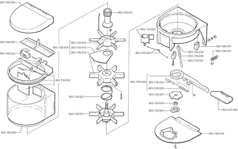

    Das Gehäuse der im gebürsteten Edelstahl steckenden Modelle hat eigentlich immer denselben Grundaufbau: Ein Frontblech mit aufgeschweißter (rund rausstehender) Einfassung des Dosatos und ein U-Blech hintenrum. Man kann nach Abnahme des Bohnentrichters recht flott beide Teile auseinanderbekommen und das Frontblech nach vorne wegklappen, so daß man die gesamte Einheit des Dosatos am Stück aus der Edelstahleinfassung nach hinten rausziehen kann. Hier nochmal zwei Bildchen von den in diesem Zusammenhang entscheidenden Teilen -- eigentlich kann man aber auch allein durch Entfernen des Dosiersterns recht einfach den Dosato sauber bekommen:
    ...wer noch andere Sachen auseinanderzunehmen gedenkt, kann auch noch weitere Bilder per Mail bekommen.

    Bei Cimbali Mühlen muss mann unheimlich vorsichtig sein was das Dosierersgehäuse angeht. Zwischen dem vorderen Blech (803-190-040) und dem Dosierer(803-190-005) ist ein Spalt der nach unten konisch zuläuft. Meist wird's genau dort sehr eng. Dann besser am Gehäuse was wegnehmen als gewalt anwenden. Plant man den Dosierer neu zu kaufen dann unbedingt darauf achten das die zwei Nähte (vorne seitlich)die bei der Herstellung enstehen einwandfrei sind. Wenn nicht bildet sich genau dort nach kürzester Zeit ein Riss. Überhaupt empfielt es sich alle Kunststoffteile gründlich zu entgraten und schon vorher zu überprüfen das alles sanft ineinander passt. Die Kunststoffteile sind leider unverschämt teuer. Die Mühle bitte niemals am Dosierer anheben sonst s.o. Noch was: wg. dem konischen Mahlwerk (welches die Bohnen nur vorbricht) sollten die orig. Cimbali Mahlscheiben verwendet werden. Und die sehen ganz anders aus als die, welche es von Zweitanbietern gibt. Der Netzschalter lässt sich nur sehr schlecht drücken. Deshalb betreibe ich die Max am Timer und habe zusätzlich für alle Fälle einen ähnlichen Schalter wie den der Junior eingebaut. Conrad hat ziemlich viele Varianten die passen.
    Bilder hab ich auch die ich gerne per P.M. zu Verfügung stelle.
