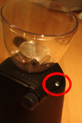

    Hallo ihr,
    hab eine Ascaso i-mini und möchte mal reinschauen (bin interessiert und es steht auch mal eine Reinigung an). Nun gibt es ja irgendwie nur eine Schraube (Kreuzschlitz hinten oben auf dem Gehäuse). Diese ist aber bei mir so fest zu, dass ich bisher die Maschine noch nicht öffnen konnte...
    Jetzt wollte ich wissen, ob
    - das die richtige Schraube ist (bevor ich Gewalt anwende)
    - jemand anders das "Problem" auch schon hatte und wenn ja, wie er es gelöst hat.

    Ja genau, die raus, den Bohnenbehälter runter, und dann haste freien Einblick.
    Wenn du dann das mal Mahlwerk aufschrauben willst ums zu Reinigen musste noch die zwei Schrauben lösen, die die Verstellschnecke halten. sonst kurbelst du ewig

    Irgendwie ist bei meiner Ascaso i-mini wohl der Wurm drin...
    Jetzt habe ich zwar die Schraube gelöst bekommen, aber der obere Deckel lässt sich nicht abnehmen. Auch etwas Hebeln mit dem Schraubenzieher hat nichts gebracht (da gibt eher das Gehäuse beim Hebeln nach).
    In welche Richtung wird denn der obere Deckel abgenommen? Ist er noch irgendwo eingehakt?
    Hat noch jemand einen Tipp, was ich machen könnte oder (idealerweise) Photos von einer geöffneten Ascaso i-mini?

    Die Schraube ist also raus und der Bohnenbehälter ab?
    Dann lässt sich bei meiner der Deckel einfach nach oben abheben...
    Kann dir morgen mal Fotos machen...

    Zur Info: Inzwischen habe ich die Mühle geöffnet.
    Bei meinem Exemplar ist das äußere Aluteil etwas zu schmal im vorderen Bereich. Dadurch hatte sich der Deckel dazwischen verspannt und saß sehr fest!
