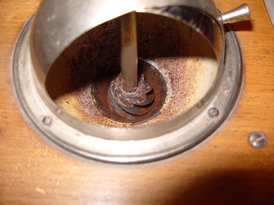

    na ja, die Mühle hat innen "Ausblühungen" und ich weiß z.B. nicht was genau das ist und wie ich es wegbekommen kann. Daher wollte ich Fotos machen und fragen ob sich eine aufwändige (?) Reinigung überhaupt lohnen würde.

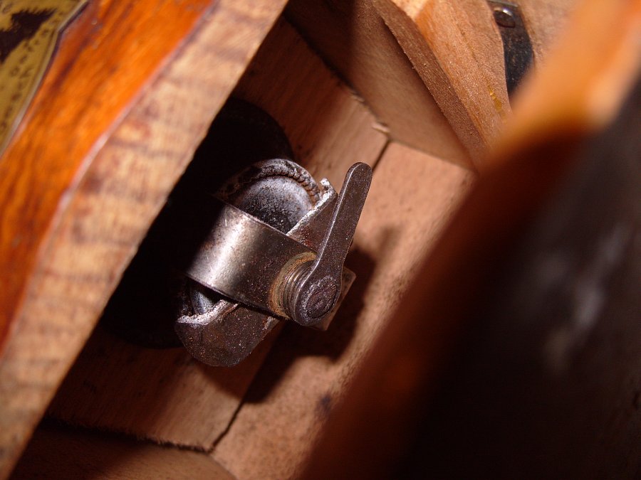

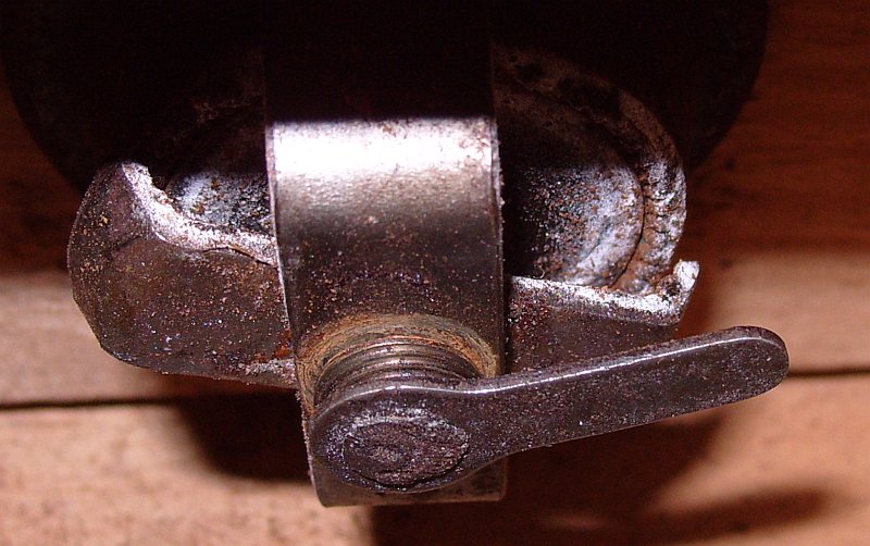

    Ich habs endlich mal geschafft Bilder zu machen.
    Hier sieht man die Ausblühungen ganz gut. Das Mahlwerk raus bekomme ich scheinbar nicht. Wie ich es also anständig reinigen soll/kann, ist mir auch unbekannt.
    Ich habe bisher etwas Reis durchgemahlen, was anfangs in feiner Stufe gar nicht ging, aber nun geht - allerdings extrem langsam und es scheint "einseitig" zu mahlen. Kann man Reis einfach nutzen um z.B. eine grobe "Mahlgradbestimmung" zu machen ohne Kaffee opfern zu müssen?
    Den Mahlgrad verstellt man an dem unteren Hebel.

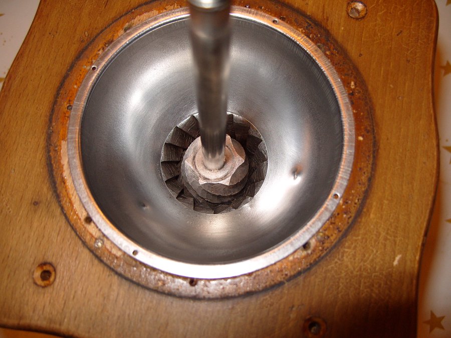

    Sodele - ich habe die Mühle nun mal blitze blank gemacht. Die war innen wirklich sehr, sehr dreckig und vor allem "verklebt". Verbackene Kaffee"reste" gehen echt übel ab.
    Es musste eine meiner Waffenbürsten herhalten, die nun reif für die Tonne ist - was solls. Da die Farbe im Trichter sich langsam löste, habe ich den auch noch "etwas" überarbeitet.
    Ergebnis - Wie neu!

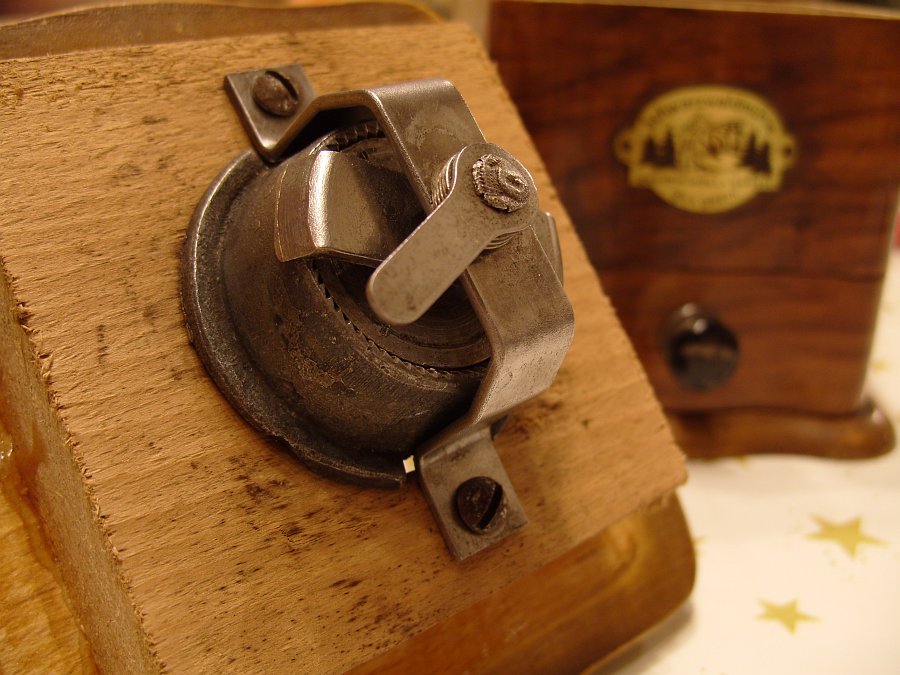

    Das Problem war allerdings folgendes. Den Mahlgrad stellt man bei der Mühle von unten ein und er verstellt sich sofort wieder. Ich habe diesen nun so eng gestellt, das es minimal schleift - schadet das dem Mahlwerk nicht? Fixiert wurde das ganze dann mit einem Tropfen Heißkleber.
    Hier der Stellhebel des Mahlwerkes:

    Die Reinigung hat wirklich viel Zeit gefressen und war sehr arbeitsintensiv. Aber ich wollte es halt "perfekt" haben, weshalb auch der bröckelnde Lack usw. weg musste.
    Das Mahlwerk sauber zu bekommen war wirklich (sehr) nervig, aber es war ja von Erfolg gekrönt. Das Werk ist noch handgeschmiedet/gefräst (steht auch auf der Mühle selbst) - ob es dadurch besser wird? Denke nein, aber man sieht das der Schmied gute Arbeit geleistet hat.

    Vielleicht hilft das etwas bei der Beurteilung. Was mich an der Mühle enorm stört, ist die Tatsache, dass ich den Mahlgrad nicht vernünftig wählen kann. Ich muss den Hebel ja jedes mal fixieren, was auf Dauer (sehr) nervig ist. Hast du da vielleicht eine kreative Idee, wie ich das lösen könnte? Den Hebel kann ich zur Not entfernen und dort eine Schraube einsetzen. (Mutter auf der anderen Seite geht wegen Platzmangel nicht!)
