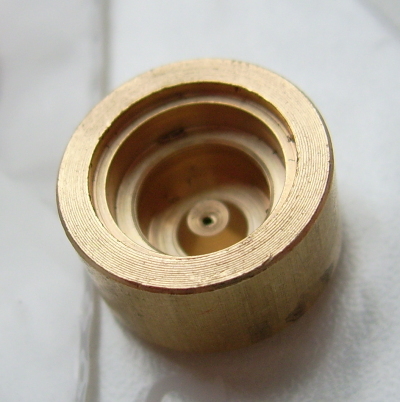

    Hallo!
    Ich hab ne ältere Junior, mit dem Klospülungsdosierer und ner Vibrationspumpe. Die Pumpe ist ziemlich mächtig und zerschießt mir dauernd den Puck wenn ich nicht ultra vorsichtig und genau arbeite, da hab ich mir gedacht es würde helfen, den Wasserfluß zu reduzieren (der Druck müßte in etwa passen), und hab mir diese Düse bestellt:
    Leider passt sie nirgendwo rein . Ich hatte eigentlich gehofft, sie würde zwischen Expansionsventil und Brühgruppe passen, leider fehlanzeige. In den Explosionszeichnungen haben die Brühgruppen extra einen Platz für dieses Ventil, aber das bezieht sich wohl nur auf neuere Brühgruppen - bei meiner ist der Wasserzulauf und das Magnetventil rechts, nicht links.
    Any hints?

    Leider kann ich Dir auch nichts Definitives sagen. Ich habe das Problem durch Austausch der Pumpe gegen eine Ulka EX5 behoben.
    Ich denke aber, daß die Brühgruppe sich bei der neuen Junior gegenüber unserer Modellreihe nicht geändert hat. Und weil die Festwasserversion jetzt eine Rotationspumpe hat, muß sie eigentlich auch eine Düse besitzen. Ich vermute, die sitzt da in der Gruppe, wo das Rohr von de Pumpe kommend verschraubt ist. Hast Du schon versucht, ob die Düse sich da nicht einsetzten läßt? Ich habs jetzt nicht vor Augen, aber es kann sein, daß da ein Doppelnippel verschraubt ist, der wohlmöglich auch herausgedreht werden muß.

    Danke, das mit dem Doppelnippel in der Brühgruppe werd ich mal ausprobieren. Direkt an der Brühgruppe ist eine Mutter, die ich mangels Kraft (und Manövrierunfähigkeit neben dem Magnetventil) noch nicht abbekommen hab, vielleicht passt es ja.

    leider bin ich mir nicht sicher, vermute die duese aber dort:
    genauer: das frischwasser kommt von rechts, links sitzt das expansionsventil und hoch geht es zur bruehgruppe (nach vorne geht es bei mir zurueck in den tank). in dem nach oben fuehrenden teil koennte die duese stecken.
    lg blu
    ps ggf. sitzt vor der duese noch ein filter (?)

    Diese Düse gehört entweder ins untere Ende der Steigleitung zum Brühkopf oder (falls vorhanden) in die Mischbatterie für den Heisswasserbezug. Ob sie bei der Junior allerdings passt bzw vorgesehen ist, weiss ich nicht.

    Super, dankeschön! Bei mir sieht das so aus:
    Es scheint, ich bräuchte eine neue Zuleitung zum Wärmetauscher wo denn dann die Düse reinpasst. Hat jemand eine Idee, wo ich das bekommen könnte?
    Und ja, ein Filter müsste davorsitzen - ich hab zumindest einen mitbestellt der genau in die Mulde der Düse reinpasst.
    Edit: Nobbi, mit Steigleitung meinst du das, was vom Expansionsventil zum HX geht?
    Ich denke, vorgesehen ist die Düse bei der Junior (zumindest bei meiner alten) nicht, sonst wär sie ja drin gewesen. Aber ich verspreche mir davon einen langsameren Druckaufbau, die Vibrationspumpe, die da drin ist, haut richtig ordentlich rein und zerschießt mir einfach zu oft den Puck (mit wirklich enormst sorgfältigem Arbeiten klappt es meistens, aber es wär schön, wenn sie etwas weniger Zickig wär).
