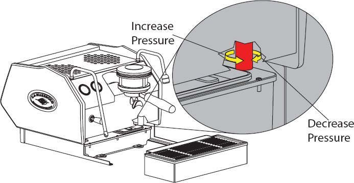

    ich lese gerade ein wenig in den GS/3-Handbüchern und stolperte dabei über folgende Zeilen:
    Drain the coffee boiler. loosen the expansion valve until water begins to flow freely. Then remove the group cap cover and loosen the bleed screw. When finished draining empty the drain box assembly
    D.h. man sich bei der GS/3 das LM-typischen Brühboilerablaßventil gespart, da man denselben Zweck über das Expansionsventil erfüllen kann, welches geradewegs in die Ablaufwanne mündet:
    Martin
