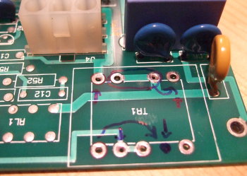

    Der Trafo auf der Hauptplatine war durchgebrannt - an der Primaerwicklung konnte kein Widerstand mehr gemessen werden (bzw. ein unendlicher). Leider steht auf dem Originaltrafo nichts verwertbares drauf.

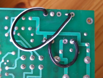

    Meiner Meinung nach ist hier ein Printrafo mit 230V primaer, 9V sekundaer, 2.3VA das Richtige (Conrad Nr. 504579, 4 Euro)
    Leider hat der Originaltrafo eine andere Pinbelegung. Ich musste die Platine daher ein bisschen aendern:

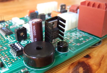

    Der Festpannungswandler sollte bei der Spannung auch einen Kuehler haben (hat er jetzt, wie man sieht).
    Wenn man die Platine schon ausgebaut hat, am besten gleich auch die beiden ELKOs tauschen.

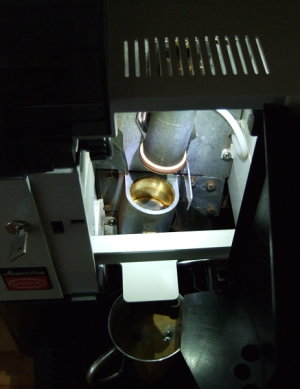

    Als Belohnung fuer's Platine-analysieren gab's einen Casemod:
    wenn die Tuer offen ist, ist auch das Licht an (die Machine bleibt dabei natürlich an)

    Das mit dem Licht ist eine tolle sache !!! - werd ich gleich umsetzen -
    jetzt hab ich endlich für den Türkontakt wieder eine Verwendung (abgeschlossen aber nicht ausgebaut)
    Ich seh einfach gerne zu beim machen (außerdem MUSS man doch die BG sehen ob genug kaffeemehl ...)

    Hallo straylight, erzähl bitte mal, wie Du das umgesetzt hast mit der Beleuchtung.

    So kannst Du (bei meiner Maschine!) am ungenutzten Terminal 5V nach aussen legen (im Bild links):
    Ich habe drei weisse LEDs inklusive je einem 83 Ohm Vorwiderstand angeschlossen. Das Licht wird bei mir ueber den Tuerschalter geschaltet. Dazu habe ich vorher die 230V-Leitung am Schalter ueberbrueckt und den Schalter zwischen die 5V und meine LEDs gehaengt.
    Bitte unbedingt mit dem 230V-Kreis aufpassen! Die 5V auf jeden Fall selbst nochmal nachmessen!
