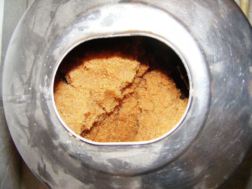

    ich bin seit kurzem der glückliche Besitzer einer alten Gastro Maschine, die seeehr lange gestanden hat und nun will ich mich daran wagen sie wieder gangbar zu machen.
    Erstes Problem schon vor der Maschine - der Wasserfilter. Ich habe ein paar Bilder zu verdeutlichung, keinerlei Aufschrift - nichts. Nach einigem Hin und herlesen habe ich soviel verstanden das das Harz ist, was man mittels Salz wieder reaktivieren kann, stimmt das soweit?
    Woran erkenne ich ob der Inhalt noch "gut" ist?
    Und ich vermute das oben festwaser dran kommt, unten dann der anschluss zur Maschin - so das das Wasser einmal dadurch muss, die beiden Hähne würden dann entsprechen gedreht, aber wofür sind die Hähne da überhaupt dran?!
    Fragen über Fragen und ich bin dankbar fuer jede Antwort!

    wenn die lange gestanden hat, würde ich auf alle fälle das harz erneuern.

    Das Kunstharz sollte normalerweise alle 2 Jahre ausgetauscht werden und in Intervallen mit Spülmaschinensalz regeneriert werden. Infos dazu gibt es hier. Für einen kleinen 8l-Tauscher benötigst Du ca. 4kg Harz. Zur groben Orientierung: Bei Härtegrad 22 (°dH) erhälst Du ca. 1400 Liter Wasser, bevor Du neu regenerieren mußt. Ich regeneriere jedoch deutlich früher. Vom genannten Anbieter kannst Du Dir per PDF eine Bedienungsanleitung zusenden lassen. Hört sich kompliziert an, ist aber sehr einfach, sofern Du nach Anleitung vorgehst.

    Dieses aufbereiten mit Salz - bis zu welchem Alter kann man das empfehlen? Bzw. wie finde ich heraus ob es evtl. noch gut ist weil es nur fuer wenige Liter damals genutzt worden ist - gibts da ne Methode?
    Wir haben hier recht weiches Wasser, es würde wahrscheinlich nichts ausmachen zu Testzwecken das Maschinchen auch ohne zu betreiben oder?

    Spülmaschinensalz lag bei Penny so bei 0,79cent pro kg. Davon braucht man als totaler Verschwender anfangs 1kg, dann mit jeder Regeneration maximal 0,5kg. Das Harz bleibt länger im Lot, wenn Du ordentlich Wasser verbrauchst und regelmäßig regenerierst. Der Zweck der Aktion ist: keine Keime sollen sich im Kunstharz bilden. Das Salz erhält die Reversibilität des Kunstharzes und tötet sicherlich auch Keime ab (nicht umsonst wird Fisch auch in Salz eingelegt). Dein Feind ist aber eher ein zu geringer Wasserverbrauch der Espressomaschine, da das Wasser dann zu lange im Ionentauscher steht. Ob das Harz noch OK ist, merkst Du, wenn MIT dem Ionentauscher eine Reduktion der Wasserhärte eintritt (ca. 50% weniger Härte). (Dafür machen wir ja den Spaß).

    Bevor du dir die Mühe mit dem Harz und Regenerieren machst, prüfe, ob dein Leitungswasser überhaupt enthärtet werden muss. Du brauchst keine Teststreifen, sondern kannst auf der Web-Seite deines Wasserversorgers (Stadtwerk) die Informationen bekommen. Unterhalb einer Härte von 6-7 Grad ist eine Enthärtung überflüssig.
