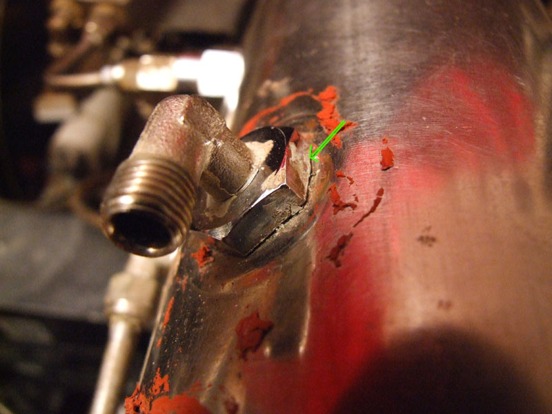

    Hat jemand Erfahrung wie man einen Edelstahl Kessel repariert, bei dem die Zuläufe undicht sind? Bei meinem Edekstahl Kessel sieht das so aus.
    Diese Zu- und Ausläufe sind sämtlich undicht, lassen sich durchdrehen, aber nicht abschrauben. Wie man sieht hat jemand schon mal mit Silikon gebatzelt. (Rote Masse, die ich schon abgekratzt hab.
    Fragen:
    1) sind bei den Flanschen Dichtingen drin /drunter/ dazwischen?
    2) wenn nein, wie dichtet man das professionell ab? Silberlot ? Epoxidharz ? Andere Dichtmasse oder gar andere Flansche anbringen lassen? Wie, wer kann so was machen ?
    3) Kessel ausbauen oder mal so probieren?
    Bin für Eure Tipps im Vorraus dankbar.

    Glaube nicht, dass da ne Dichtung drin ist. Normalerweise sollte das doch ne feste Verbindung sein. Ganz gut funktioniert so eine Art Kaugummi, die es im Heizungs- und Sanitärbedarf gibt. Ist ungiftig, temperaturstabil bis 250 °C und bombenfest. Frag da einfach mal nach.

    Viele sind gelötet sieht hier aber nicht danach aus. Gehe mal davon aus das sie von innen gegen geschraubt sind. Hatte ich bei der großen Astoria ähnlich. Kannst du den Kessel an der Seite den ganz öffnen?

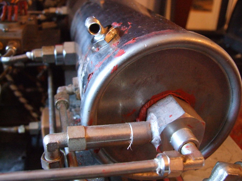

    Wie bitte soll das gehen? Einzige mir bekannt Möglichkeit Edelstahl zu löten wäre hartlöten mit Silberlot
    und entsprechendem Flussmittel. Passt das Flussmittel nicht biste verrrazt. Wenn sich über 600
    Grad Zunder bildet ebenso. Aber vielleicht findet sich ein Betrieb der für die Reparatur Gewährleistung
    übernimmt. Problem könnte auch die variablen Druckverhältnisse (bis 2 Bar) werden.
    Vor allem auf längere Zeit....

    Flicken? ... kommt drauf an wie dick die Kesselwand ist ... aber der freundliche Gas-Wasser Installateur um der Ecke kann das Ding ev. Schweißen (WIG) oder Hartlöten, was vermutlich wegen der dünnen Kesselwand einfacher ist. Aber in beiden Fällen müsen die Anbauteile weg - denn das Ding wird dabei verdammt heiß.

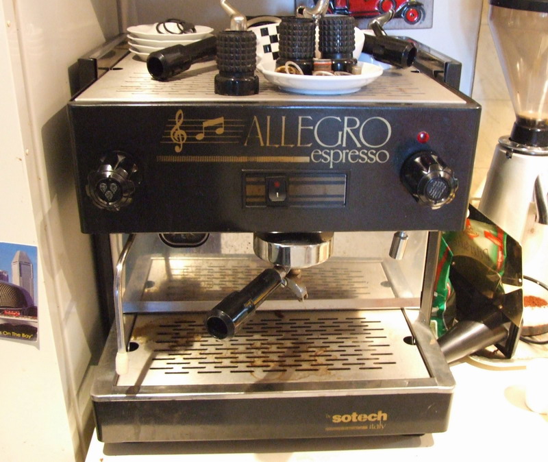

    Die Geschichte: die Maschine kennt kein Mensch, ist eine zweigruppige Sotech Allegro, die ich mir als Ersatzteillager meiner Eingruppigen gekauft hatte (Manometer, Siebträger etc). Die Zweigruppige ist aber noch recht gut, alle wesentlichen Teile sind in Ordnung, Wasserfluss ok. So dass man eine Restaurierung erwägen kann. Leider viel Rost am Chassis im Inneren, wegen austretendem Wasser. Chrom und Edelstahlteile, sowie Außen sehr guter Zustand. Hier ein Bild meiner Eingruppigen, die ich seit 4 Jahre benutze.
    Hier ein Bild vom Kessel von der Seite ... ich glaub nicht, dass ich da reinkomm und "kontermuttern" kann, was die sauberste Lösung wär. Manche Flansche liegen weit im Kesselinnern.
    Epoxidhard ist sicher nicht lange dicht, weil die Rohre immer unter Spannung stehen und bei Betätigung der Dampknäufe auch mal einen "Impuls" bekommen. Eine Lösung mit einen "dicken Silberlot Rand dranlegen" wäre "mental-espressotechnisch" für mich beruhigend, wenn mir jemand versichert, dass ein Kesselflicker das so durchgehen lässt.

    Das Problem wird sein Jemanden zu finden der Dir den Kessel ersetzt wenn er mit WIG in's 1mm Blech ein Loch gebrannt oder die Reparatur mit hartlöten die Dichtigkeit verschlimmbessert. Ist halt ein Risiko welches den finanziellen Ertrag bei weitem überschreitet. Das würde ich unbedingt vorher klären.
