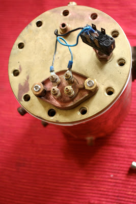

    Ich habe über das Forum hier eine Astoria Fiore AEP1 erworben.
    Wunderhübsches Gerät, gut gepflegt, frisch entkalkt und komplett mit Siebträgern... einen kleinen Haken gibt es dennoch: Das Gerät ist zerlegt und ich habe eine solche Maschine noch nie in ganz gesehen
    Den Stand meiner Dinge kann man hier begutachten:
    Picasa Web Albums - Benjamin - Fiore
    Falls jemand einen google Account hat, besteht die Möglichkeit via "Kommentar" (unterhalb des Bildes) ein paar Worte einzufügen und mir evt. weiterzuhelfen um welches Teil es sich auf dem Bild handelt.
    Vielen Dank an najusi, der mir eine Explosionszeichnung des Gerätes senden wollte und an Buamandi und Maulwurf83 für Eure Fotos, mit deren Hilfe ich mittlerweile herausgefunden habe, an welche Stelle Kessel & Brühgruppe gehören
    Falls also jemand Bilder einer solchen Maschine habe sollte oder sogar 1-2Teile beschriften könnte: Ich bin für jede Hilfe dankbar!!!

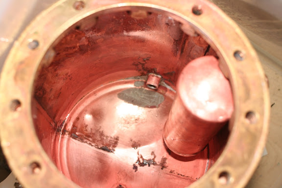

    Hab gerade die Bilder gesehen. Das ist zwar entkalkt, jedoch nicht vollendet.
    Am Kessel sind noch einige Kalkrückstände zu sehen.
    Leg den noch mal ein und geh dann mit Stahlwolle ran. Wäre doch halbherzig sonst und wo du es sowieso schon in Teilen hast mach's lieber ordentlich.

    Danke für die Beschriftung & die Tipps.
    EspressoXXL ist ein guter Anfang, Bilder wie dieses helfen mir echt weiter.
    10 Teile mit einer Klappe
    Den Kessel werde ich heute Abend nochmal demontieren (& dann auch schrubben), er kam schon zusammengesetzt bei mir an, aber ich glaube es bringt mich ein gutes Stück weiter, wenn ich den Aufbau verstehe...

    2. Runde meines Schwerpunktentkalkens läuft grade...
    Kessel hab ich zerlegt und dabei festgestellt, dass man ihn auch durchaus anders zusammenbauen könnte.
    Stimmt der Aufbau so wie in diesem Bild?
    Brühgruppe wird im Bild jetzt rechts angeflanscht.
    Der Kessel sieht innen recht passabel aus, jedoch leistet ein kleines kalthaltiges Dorf den römischen Stahlwolle Übergriffen erbitterten Widerstand.
    Hab ein wenig höher konzentrierte Zitronensäure draufgegeben, mal sehen wies in 2h aussieht.

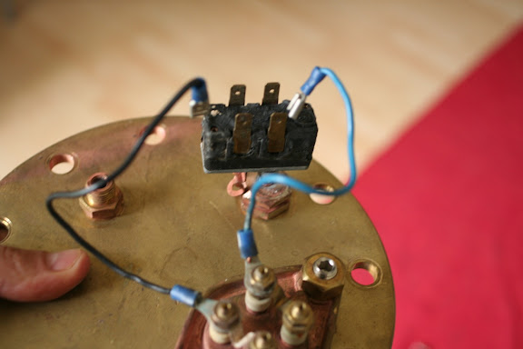

    Vorletze Frage für den Moment: Der Kunststoff an den Anschlüssen für das Thermometer bröselt ein wenig... passt das noch oder muss das Teil auf meine Bestelliste??
