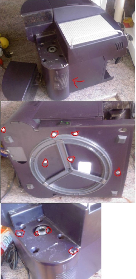

    Hallo - ich bin neu hier und auch neu auf dem Gebiet der Kaffeeautomaten . Mamas Kaffeevollautomat von Siemens (älteres Modell - älter als 7 Jahre) zeigt seit neuestem nur noch "Entlüften" an. Aber man die Entlüften-Taste drückt passiert nichts. Es fließt also kein Wasser irgendwo durch. Der Wassertank ist natürlich voll. Wenn man ihn wegnimmt, merkt das Gerät das. Aber wenn man ihn wieder draufstellt steht nachwievor nur Entlüften da und es geht nichts.
    Beim Einschalten macht es zwei kurze Geräusch, so als ob sich ein E-Motor mit einem Getriebe drehen würde. Ka ob das davor auch so war als es noch ging.
    Ist die Pumpe defekt? Oder gibts da noch andere Möglichkeiten?
    Vielen Dank für jegliche Hilfe
    Lg
    And

    Wenn beim Entlüften die Pumpe nicht läuft, ist entweder die Pumpe selbst kaputt oder ein Teil in der Elektronik, mit dem die Pumpe geschaltet wird. Da ohne Pumpe kein Wasser durch die Maschine transportiert wird, fehlen die erwarteten Impulse vom Durchflußmesser und die Maschine läuft auf Störung.
    Die Motorgeräusche beim Einschalten sind normal, dabei wird die Brühgruppe in Grundstellung positioniert.

    Naja, ich würde zuerst einmal messen, ob an der Pumpe überhaupt 230 Volt ankommen, wenn man versucht zu entlüften.
    Vorsicht bei solchen Arbeiten an offenen Maschinen - hier wird mit voller Netzspannung geschaltet!

    An der Pumpe liegt natürlich nur dann Netzspannung an, wenn die Pumpe auch in Betrieb ist (bzw. sein sollte). Also zum Beispiel während des Entlüftens.
    Aufgrund Deiner unspezifischen Maschinentypangabe kann ich Dir zwar nicht genau sagen, wo die Pumpe sich befindet, aber tendenziell und aus Gründen des Schwerkraftprinzipes sitzen Pumpen in Kaffeevollautomaten eigentlich immer UNTER dem Wassertank
    Und bevor Du die Maschine weghaust, sag mir bitte Bescheid, wohin Du sie haust...

    Mach doch mal ein Foto von der Maschine oder schreibe hier wenigstens die Typenbezeichnung hin.
    Es könnte übrigens sein, daß sich in einer der Zuleitungen zur Pumpe eine Thermosicherung befindet - das könnte auch eine Ursache sein (kannst Du aber auf Durchgang messen) die aber sehr selten vorkommt.

    dort wo kringel sind sind schrauben, bei dem Pfeil sieht man die Pumpe durch die Schlitze - Typenbezeichnung könnte "CES 2" sein - aber ob das wirklich die Typenbezeichnung is weiß ich net - was anderes hab ich net gefunden, außer langen Nummern.
    ich kann auch gern besser Fotos machen, ich hatte nur grad die Kamera nicht zur Hand (bzw. das PC Verbindungskabel ) sondern nur das Handy - und ich muss leider zugeben, dass ich es auf Anhieb nicht geschafft habe an die Pumpe ranzukommen - irgendwie hab ich das gefühl, dass man da das ganz metallgehäuse komplett wegmachen muss (und dazu zuvor den "Bohnentank" abschrauben muss)

    --- AUF KEINEN FALL DIE SCHRAUBEN IM BODEN LÖSEN!!! ---
    Das dachte ich mir Die Maschine ist eigentlich eine Saeco Stratos...
    Um an die Pumpe zu kommen, mußt Du
    • den Bohnenbehälter abschrauben (vorher leer machen...)
    • den Mahlgradverstellhebel abmachen (nur eingeklipst)
    • die beiden Schrauben unter dem Wassertank rausmachen (aber NICHT die Schrauben am Ventilstutzen!)
    • die beiden Schrauben vorne an der Maschine links und rechts (von unten geschraubt) rausmachen
    Danach kannst Du das gesamte Oberteil abnehmen (Vorsicht: nicht die Kabel abreißen, die zur Tassenwärmplatte gehen!) und kommst an alle innenliegenden Baugruppen.
