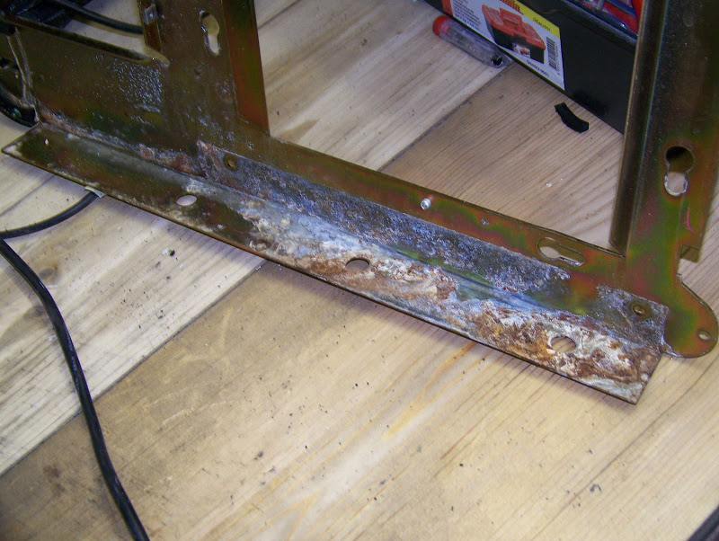

    Weiter ging es dann mit dem Rahmen:
    So hat der Rahmen ausgeschaut und der Boden noch viel schlimmer.
    Also habe ich mit der Flex daran gemacht das ganze zu entrosten.
    Anschließend habe ich das ganze dann mit Epoxidharz-Rostversiegelung
    lackiert und dann grundiert.
    Da ich die Kosten gering halten wollte habe ich mich als hitze beständigen Lack
    für Heizungslack entschieden, dabei aber den großen Fehler begangen
    Heizungslack auf Wasserbasis zu verwenden, der sich überhaupt nicht mit der Grundierung vertragen hat.
    Hier sah das ganze ja noch ganz gut aus aber beim Zusammenbau bätterte der Lack sofort wieder ab
    War also nichts zu machen also wieder die Flex in die Hand und alles wieder runter geschliffen.
    Und die ganze Prozedur von vorne.
    Nachdem hier schon wieder die Rostversiegelung drauf war, wurde das ganze wieder Grundiert und dann aber Hitzeschutzlack drauf.
    Da kann ich den Tipp geben diesen nicht um Baumarkt zu kaufen,
    dort sollte der pro Dose 15€ kosten im Internet habe ich dann pro Dose 5€ Bezahlt. (Ja als Student muss man ein bisschen aufs Geld achten )
    Das Ergebnis ist denke ich ganz gut geworden.
