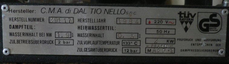

    ich restauriere gerade eine AEP1 von 1984 (siehe Typenschild). Dabei handelt es sich um das Modell mit herausnehmbarem Wärmetauscher.

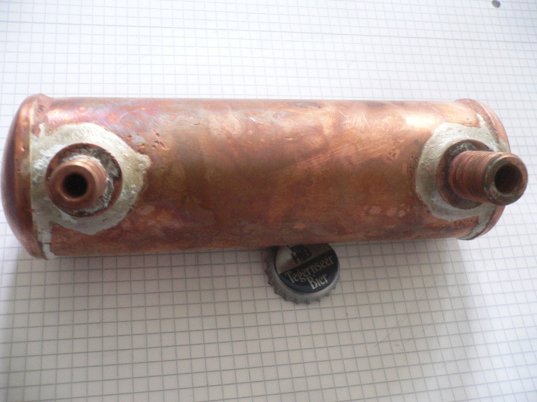

    Leider kann ich nirgends Ersatzdichtungen für die Anschlüsse finden. Wie man auf dem Foto sieht, haben Ein- und Auslass unterschiedliche Durchmesser.
    Kennt sich jemand mit diesem Modell aus und weiß, wo man die Dichtungen (vorzugsweise aus Teflon) herbekommt?

    einfach bei espresso xxl anfragen, das sind standard dichtungen...

    Eigentlich handelt es sich um "normale" 3/8" und 1/2" Dichtungen. Ich hätte die halt gerne aus Teflon.

    Die sind standardmäßig aber nicht aus teflon, da wirst du sie auch schwerlich so bekommen....

    Hm, die Kesseldichtung war original auch aus Pappe
    Irgendwo wird's doch 3/8" Teflon-Flachdichtungen geben?

    kann sein dass es so etwas wirklich gibt nur wozu??? die Pappdichtungen erfüllen ihren Zweck voll und ganz

    Stimmt schon, was das Dichten angeht. Aber wie man auf dem Foto sieht, kleben selbst nach mehreren Stunden Säurebad immer noch Reste am Flansch. Wie man die materialschonend runter kriegt, habe ich noch nicht rausgefunden. Und beim nächsten Mal entkalken hätt' ich an der Stelle einfach gerne ein anderes Material...

    Ich würde die Reste mit einem Drahtbürstenaufsatz für die Bohrmaschine abschleifen....
