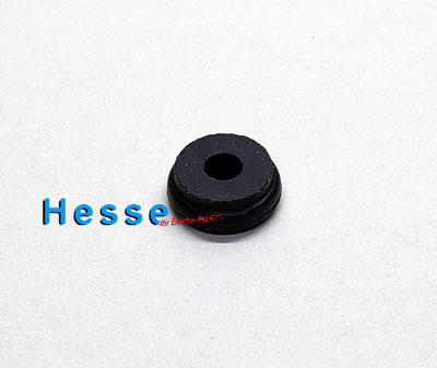

    Hallo, meine Krups T8 entlässt ihren Druck seit einiger Zeit immer oben am Hebel, der außerdem verdächtig leicht zu geht. Dabei macht sie von Zischen bis Pfeifen allle möglichen Geräusche. Drückt man oben auf den Bügel funktioniert alles einwandfrei.
    Frage: Lässt sich das von Laien beheben, was muss evtl. ausgewechselt werden?
    Danke!

    wahrscheinlich ist die Dichtung, die von oben auf den Deckel der Kanne drückt verschlissen.
    eine neue einbauen, dann sollte sie wieder dicht sein.
    Bild soll keine Werbung sein, war nur das, welches ich am schnellsten gefundne habe.

    Danke, klingt logisch. Hab das Teil sofort bei deinem Schwager im Elektrofachmarkt bestellt!
