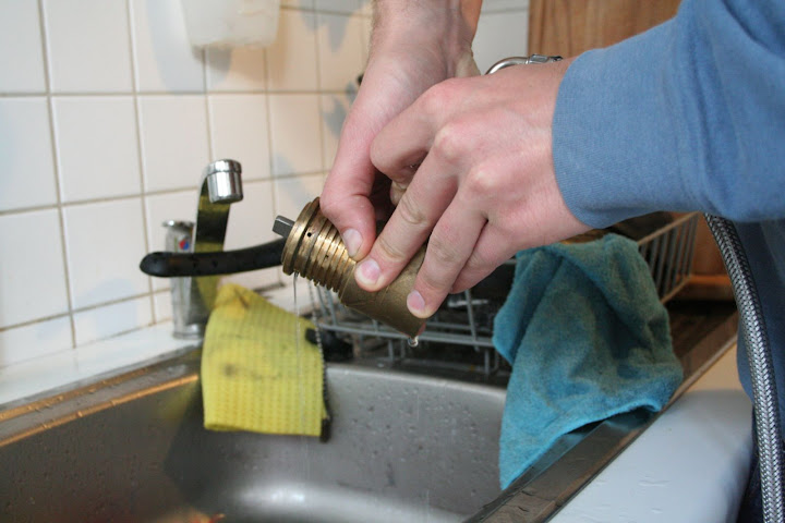

    Standard 2 Pumpenköpfe lecken... Möglichkeit der Reparatur?
    bei 2 meiner Fluidotec Pumpenköpfen läuft Wasser aus den Löchern, nahe der Fassung zum Pumpenmotor.
    Das Leck tritt bereits auf, wenn die Pumpe an den Leitungsdruck angelegt ist.
    Gibts da ein Chance was zu bastleln?
    Bin ein wenig verwundert, dass bei zwei Pumpenköpfen genau das gleich Problem vorzuliegen scheint...
    Besten Dank für jede Hilfe,
    malto
    11.264
    Standard AW: 2 Pumpenköpfe lecken... Möglichkeit der Reparatur?
    Die Dichtungen in der Pumpe sind hin. Ohne Spezialwerkzeug wirst du die nicht heile auseinander bzw. wieder zusammen bekommen. Kauf dir lieber zwei neue Köpfe.

    Die Fluidotec-Pumpen scheinen nicht wirklich die Renner zu sein. Ich hatte ebenfalls zwei defekte Köpfe zu beklagen, jeweiles aus meinen letzten beiben Maschinen. Eine war undicht, eine brachte keine Leistung mehr.

    Manzenberg hat hier die Reparatur einer Rota beschrieben:
    WEGA Airy Epu1 Restaurierung
    ich hatte auch schon mal eine geöffnet, aber nicht soweit, dass man die Welle ziehen konnte.
