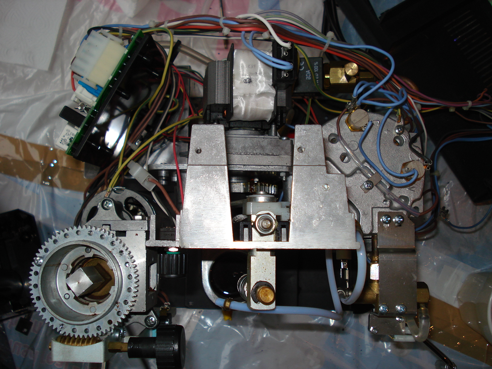

    Guten Morgen,
    ich habe Probleme mit einer alten Quickmill 5000
    Die Vorgeschichte:
    neulich habe ich von einem Freund eine alte Quickmill 5000 bekommen, die er selbst vor 5 Jahren gebraucht bekam. Er bekam sie, da vermutlich die Pumpe defekt war und er dachte, er könne dieses Problem beheben. Nach unendlichem Herumgewerkel und Geschraube hat er die Reparatur schließlich aufgegeben. Nun habe ich mir das Gerät geholt (*schaffste ja sowieso nicht*) und die Pumpe repariert. SIE WAR NUR SEHR VERKALKT!!!!^^
    Der Weg:
    Nach der Reparatur der Pumpe hat mich folgendes stutzig gemacht:
    Beim Anschalten der Maschine leuchtete nur ein rotes Licht. Es gab keine Töne. Ein kurzer Blick in euer Forum erklärte mir, dass man den Türschalter gedrückt halten muss. Gesagt-getan. Nun kamen auch die drei Piepser und das OK. Lämpchen leuchtete.
    Das Problem:
    Also wird erst mal getestet.
    Spülen: Funktioniert!!
    Dampfdüse: Funktioniert!!
    Kaffeetaste 1 & 2: PROBLEM!!
    Beim Drücken von einer der beiden Tasten kommt die Mühle für zwei Sekunden in Bewegung, geht dann aus und ein unerklärlich lautes Piepsen ertönt nebst dem Aufflackern der roten ALT leuchte. Aha - eine Fehlfunktion.
    Eine Erkundungstour durch die Tiefen der Maschine hat auch nichts neues hinsichtlich einer Lösung gebracht.
    Das einzige, das mir auffiel war ein loses Kabel das von dem Motor der Kaffeemühle abgeht (Farbe gelb-grün, vermutlich das Kabel zum Erden.
    Ich habe Angst, das der Vorbesitzer in der Maschine rumgepfuschte, irgendwelche Kabel dort angeschlossen hat wo sie nicht hingehören und vlcht auf der Platine die Jumper veränderte.
    könnt ihr mir bitte helfen??
    Danke

    Morgen und Willkommen hier im Forum
    Das ist typisch für den Hall-Sensor - der unter der Mühle sitzt !
    Das ist ein kleines weißes Kästchen das mit einem Schrauben nach oben angeschraubt ist.
    Er mißt die umdrehungen der Mittelwelle und so die Mahlmenge.
    (Dazu muss man die Vorderfront abnehmen)
    Prüfe mal den - ob er fest angeschraubt ist bzw. nimm ihn mal runter und schau ob er vorne gerissen oder aufgescheuert ist von der Mittelwelle.
    Wenn nicht wieder rauf, festschrauben und erneut versuchen.
    wenn gerissen hilft oft als Übergangslösung ein streifen Isoband.
    (sollte die Mittelwelle scheuern - muss man zusätzlich die Bohrungen ein wenig nach hinten versetzen)
    Sollte das problem dann immer noch bestehen - brauchst du das teil neu.
    (Kostet nicht viel)

    Das gelb-grüne Kabel läuft vom Stecker auf der Platine über die Mühle weiter zu fast jedem größeren Bauteil. Hier ist die Position an der Mühle:
    http://s2.directupload.net/images/us...8/gfoau3mv.jpg

    Den Hallsensor des Mahlwerks hatte bei meiner Maschine auch jemand falsch montiert. Fehler war, dass die Sensorfläche nach vorne zeigte anstatt zum Magneten an der Getriebewelle.
    Der "dicke Teil" des Sensors muss von vorne gesehen hinter der Schraube liegen. Wenn er die Schraube verdeckt ist er falschherum angeschraubt.
    Ebenso könnte natürlich auch der Magnet fehlen oder der Sensor eben doch kaputt sein, auch wenn dieser sehr robust ist.

    Standard AW: QUICKMILL 5000 kein Kaffee/loses Kabel
    HAHAHAHAHAHAH
    sie funktioniert!!!!!!
    vielen vielen Dank
    nur noch eine Frage, die Gummierungen vom oberen und unteren Kolben sind sehr spröde und somit wasserdurchlässig.
    wo kann man die denn schnell und billig bekommen?
