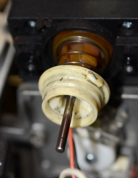

    Ich habe eine gebrauchte QM5000 geschenkt bekommen und moechte
    sie fuer's Buero fit machen. Dort wird dringend eine gute Kaffeemaschine
    gebraucht
    Hier das Problem:
    Bei feineren Mahlgraden schiebt sich der Stift des Dreiwegeventils raus
    und das Wasser wird abgeleitet. Es gibt ein lautes Plastikrattern und der
    obere Kolben wird hochgedrueckt.
    Das Problem tritt nicht immer auf - oft laeuft alles einwandfrei. So kann ich
    die Maschine aber nicht lassen
    Hat jemand eine Idee? Ist es vielleicht die Kupplung zwischen Motor und
    Getriebe?

    Ich habe mir die Sache nochmal genau angesehen. Wenn der Kolben nicht
    weit genug heruntergefahren wird, kann er vom Dreiwegeventil nach oben
    gedrueckt werden. Die richtige, feste Position muesste etwa 2-3mm weiter
    unten sein.
    Ich habe folgende Dinge auseinandergebaut, gereinigt, gefettet und
    wieder zusammengesetzt:
    - Motor und Kupplung
    - Hallsensorhalter
    - Kolbengestaenge und Federn
    - Dreiwegeventil
    Seither ist das Problem nicht mehr aufgetreten.
    Fuer's Bilderarchiv habe ich hier noch zwei Innenansichten
    aus dem Motor. Das Plastik ist schon etwas abgenutzt.
