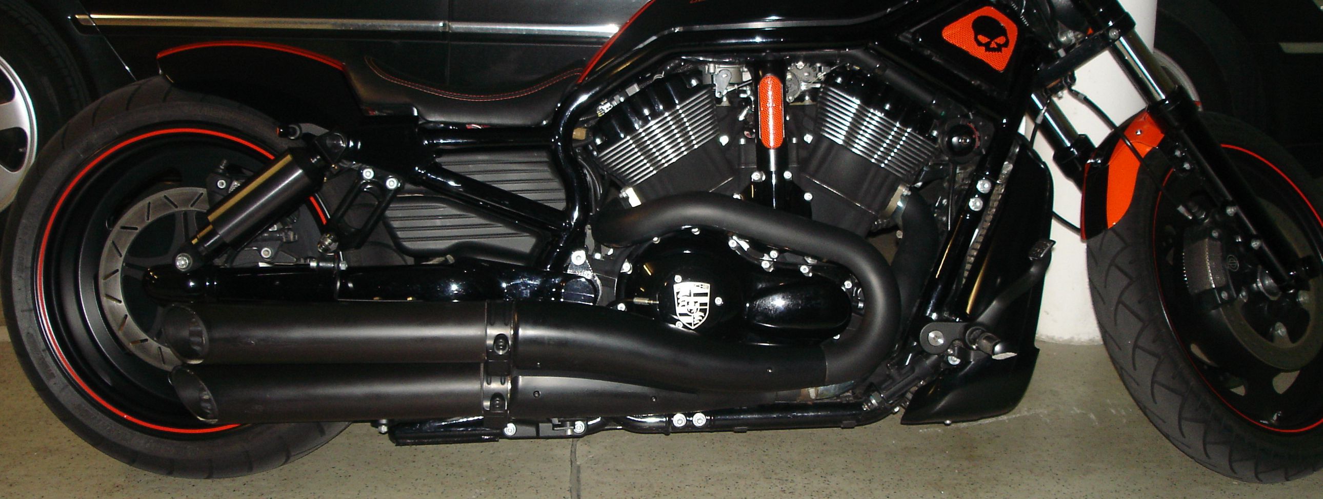

    Vielleicht verwechselst Du was und die Kessel haben eine metallische Schutzschicht. Von Motorrädern kenne ich das sogenannte "Schwarzverchromen" (ist umgangssprachlich und evtl. nicht ganz korrekt), bei dem eine matt- bis glänzendschwarze (gibt´s wohl inzwischen auch farbig), korrosionsfeste Schicht auf Metall aufgebracht wird. Im Bild ein schwarzverchromter Auspuff:
    http://forum.milwaukee-vtwin.de/attachments/22758.jpg
    Keine Ahnung, ob das mit Lebensmitteln zusammengeht.
