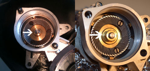

    Als ich dann andern Tags diese Teller nach einigen Anstrengungen von der Achse gebracht habe, musste ich mit Erstaunen feststellen, dass da gar keine Vorrichtung ist (eine Schraube oder eine Nut oder irgendetwas), die den Teller fest fixiert, so dass dieser nicht locker wird und leer durchdreht. Die viereckige Schraube, die oben auf der Achse sitzt, reicht bei mir nicht an dem Teller heran und kann so diese Aufgabe nicht erfüllen. Da ich mir sonst nicht zu Helfen wusste habe ich eine Beilagscheibe zwischen der o.g viereckigen Schraube und dem Teller verbaut, jetzt konnte ich den Teller mit der Schraube festziehen.

    Geschafft. Die kleine Mutter war ganz schön zickig. Hier meine Lösung (ohne Gewähr): Fotos dazu findet ihr hier.
    1. Mühle nach Anleitung von Don40 bis/einschließlich Schritt 3b! zerlegen (Vielen Dank dafür.)
    2. Sobald man den Motorblock samt Mahlwerk aus dem Gehäuse genommen hat, kann man beide Teile voneinander lösen. Sie sind nur durch drei Kreuzschrauben miteinander verbunden.
    Zwischen beiden Teilen liegen eingefettete Zahnräder. Beim Auseinandernehmen aufpassen, sonst saut man sich schnell ein.
    3. Aus dem Mahlwerk guckt jetzt unten das untere Ende der Achse raus.
    4. Entweder das untere Ende der Achse mit einer Rohrzange festhalten (wenn man genug Kraft hat und gleichzeitig einen Schraubenschlüssel halten kann...) oder das Ende in einen Schraubstock einspannen. Jetzt kann man genug Hebelkraft entwickeln, um mit einem Schraubenschlüssel die Mutter am oberen Ende der Achse zu lösen. Wichtig: Die Mutter wird nach rechts! aufgedreht.
    5. Dann eine Unterlegscheibe auf das obere Ende der Achse montieren und danach die Mutter wieder drauf schrauben.
    Durch die Unterlegscheibe wird mehr Druck auf den Drehteller ausgeübt und ein Durchdrehen des Tellers samt unterer Mahlscheibe verhindert. Ich hab dabei "solide fest" angezogen, ohne zuviel Kraft auszuüben. Da ich nicht weiß, was unter dem goldenen Drehteller liegt, wollte ich nicht übertreiben
    6. Motorblock und Mahlwerk wieder aufeinander stecken und zusammenschrauben.
    7. Jetzt bei Don40 spicken und die Mühle wieder zusammen setzen.
