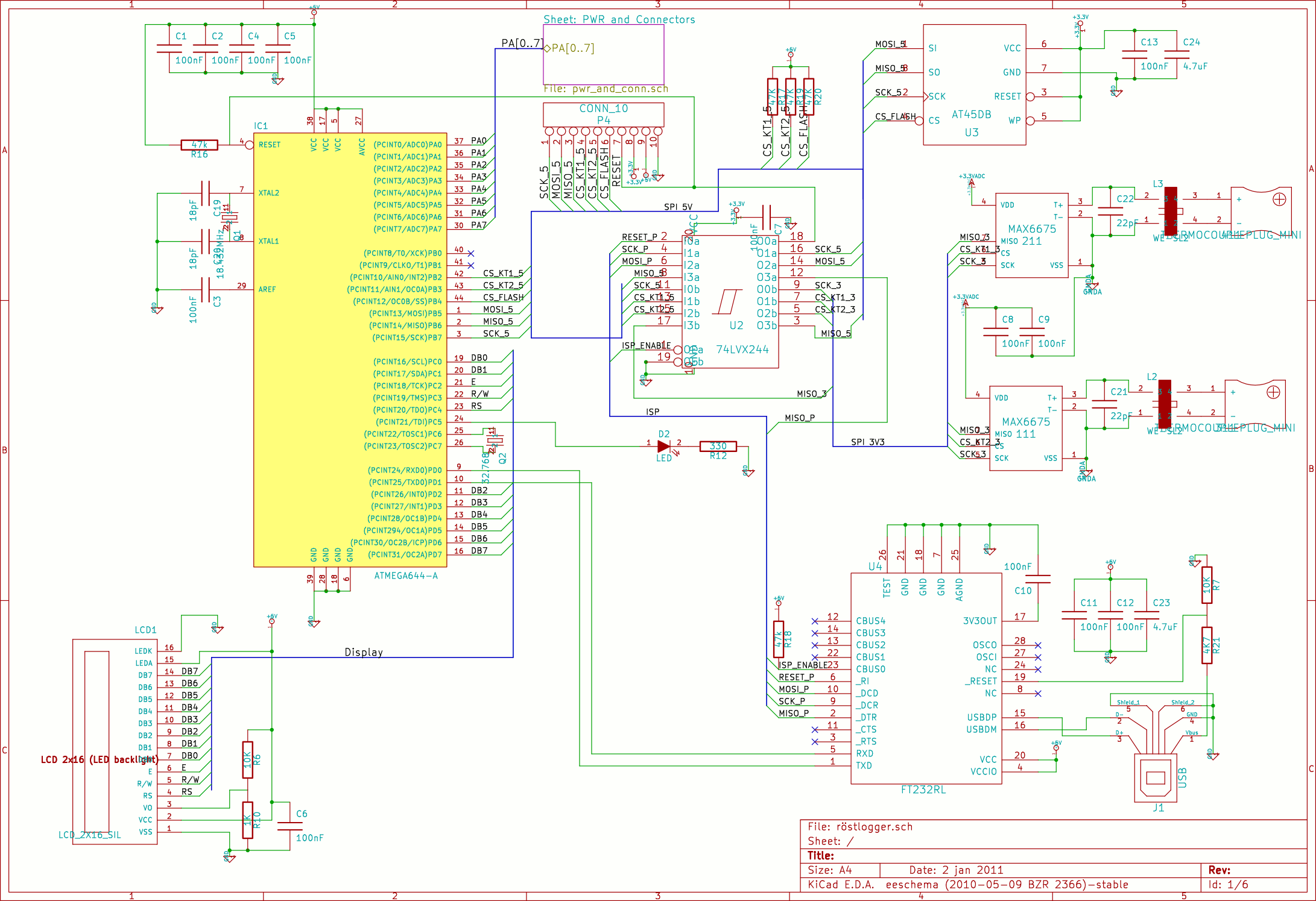

    Hier der Hauptteil der Schaltung:
    Atmega644-Microcontroller, Display (20x4 Zeichen), Atmel Dataflash zum Speichern der Daten, die 2 Max6675 zum Auslesen der Temperaturen und nen FTDI zum Anschluß an den PC und zum Programmieren des Atmegas.
    Der 74LS244 wandelt zwischen 3.3V und 5V weil die Eingänge der MAX6675 nicht 5V-Tolerant sind. Außerdem schalte ich damit noch die Programmierung des Atmegas über den FTDI frei - ansonsten könnte mir der FTDI das SPI durcheinanderbringen.
    Geändert von gvegidy (14.12.2010 um 22:51 Uhr) Grund: picr skaliert Bilder bis zur Unleserlichkeit...

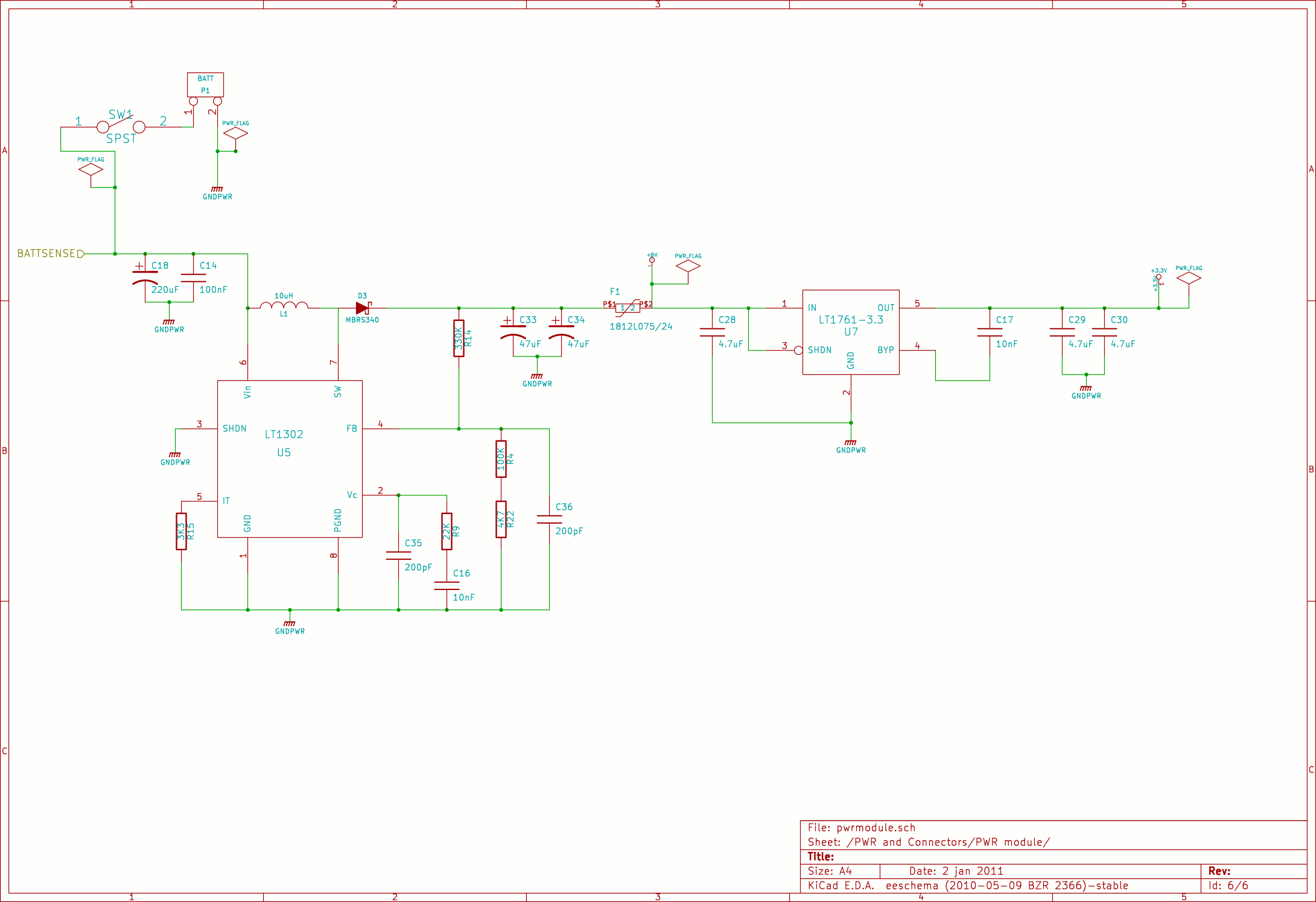

    Hier das Power-Modul:
    Der LT1302-Stepup-Wandler macht mir aus 2 NiMH-Mignonzellen 5V. Die Spannung ist zwar voller Ripple, das stört den Atmega aber nicht groß.
    Leider kann ich keine Polyfuse vor den Stepup hängen: die hat einen zu großen Wiederstand und damit werden dann die 2V Minimum des Stepups unterschritten. Daher leider nur dahinter.
    Der LT1761 ist ein LDO-Wandler der mir die 3.3V für das Flash und den Pegelwandler macht.
    Das ganze kommt auf ein Extra-Platinchen und wird auf die echte Platine draufgesteckt.
    Geändert von gvegidy (14.12.2010 um 22:53 Uhr) Grund: picr skaliert Bilder bis zur Unleserlichkeit...

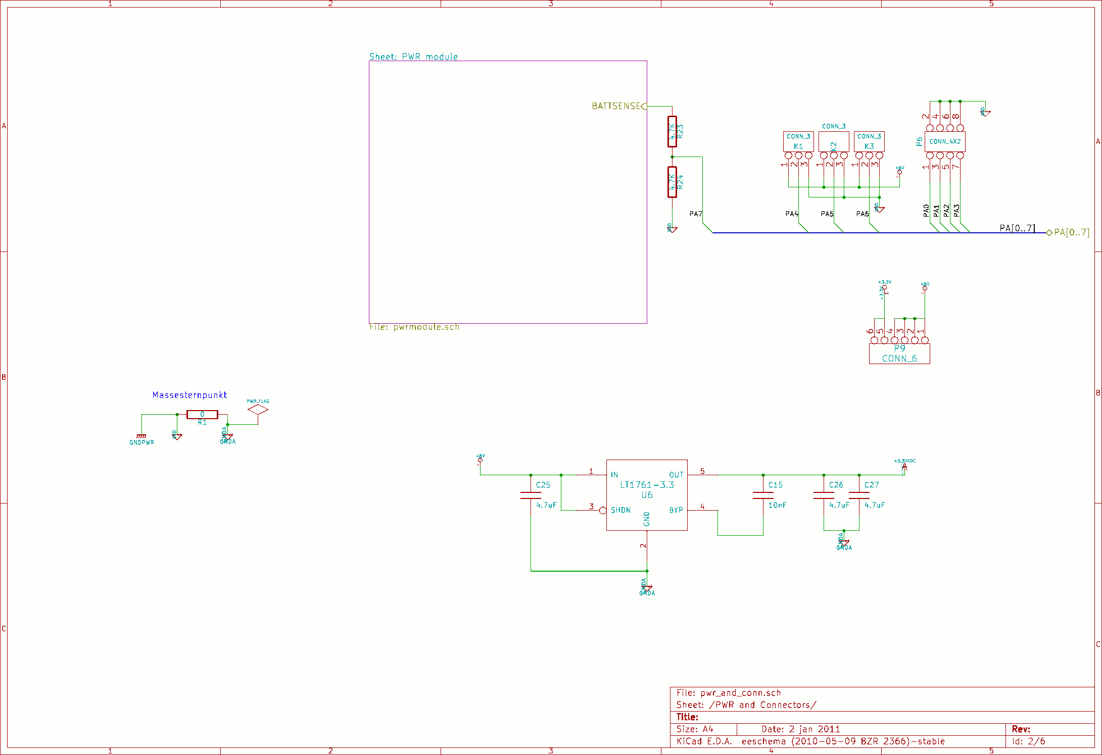

    Und hier der letzte Teil:
    Ein paar Anschlüsse und ein zweiter LDO-Wandler. Der ist nur für die beiden MAX6675 gedacht. Damit bekommen die eine ziemlich saubere Spannung.
    Erst dachte ich ein Spannungsregler für 3,3V reicht. Ich hab dann aber gesehen, daß der Flashbaustein zwischen nen paar uA und 10 mA ziehen kann. Das hab ich dann mal simuliert und gesehen, daß die Schwankungen doch recht groß werden (die MAX6675 ziehen jeder nur max 1.5 mA). Daher hab ich denen nen extra LDO-Regler spendiert.
    Geändert von gvegidy (14.12.2010 um 22:54 Uhr) Grund: picr skaliert Bilder bis zur Unleserlichkeit...
