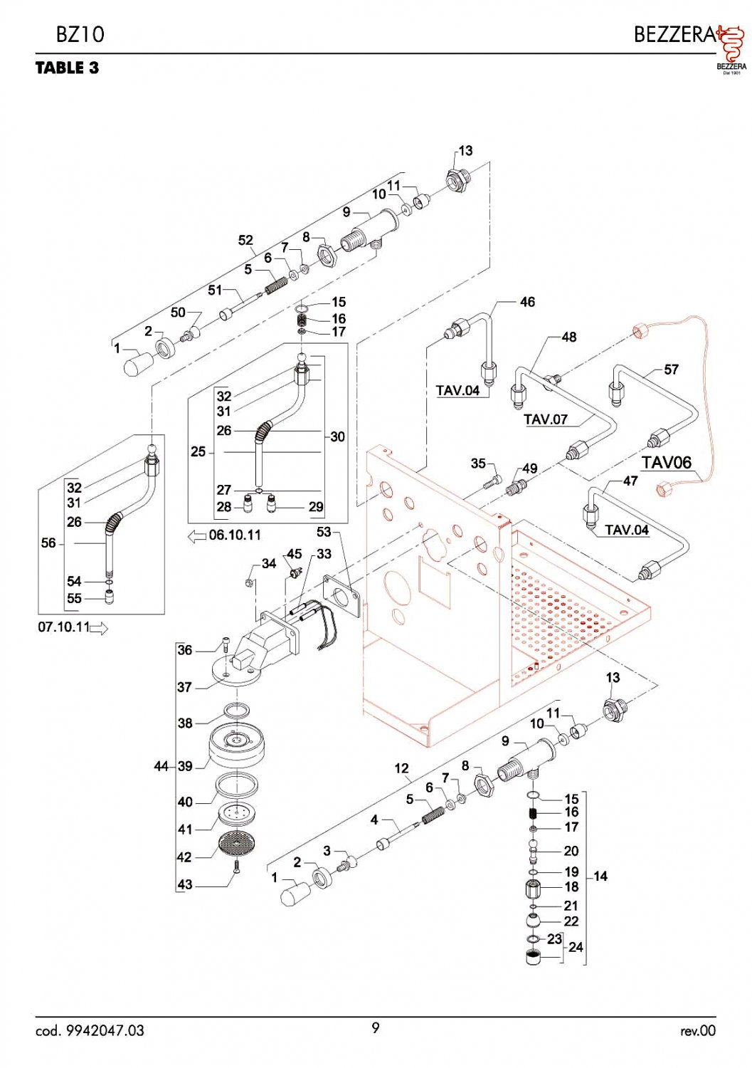

    Hallo, ich weiß es gibt schon viele Themen zur Bezzera B10. Ich habe aber noch keine Lösung für mein Problem gefunden, was sicher vor allem daran liegt, dass ich nicht viel Ahnung von der Wartung dieser Maschinen habe und die Hälfte der Antworten einfach nicht verstehe. :)
    Also seid nachsichtig mit mir und ich hoffe auf Hilfe:
    Aus der Dampflanze kommt kein Dampf mehr. Genauer gesagt kommt gar nichts, außer ein paar Tropfen Wasser. Wenn ich das Ventil lange offen habe kommt mit der Zeit etwas Dampf aber ohne wirklich Power. Das Problem begann schleichend, zunächst war der Dampf nur weniger und man konnte zwar noch Milch erwärmen aber keinen Schaum herstellen. Jetzt geht quasi gar nichts mehr.
    Kaffee geht noch prima und Heißwasser für Tee kann ich auch annehmen. Druck ist bei 1,2 bar.
    Entkalkt habe ich regelmäßig.
    Ich habe noch nie ins innere der Maschine geschaut. Wenn ihr mir also dazu Tipps gebt, bitte idiotensicher.
    Danke schon mal!

    Das lässt ja ändern ;)
    Dann würde ich einfach dem 'Weg des Dampfes' rückwärts folgen:
    Düse > Rohr > Ventil. Da solltest du fündig werden !

    Ich würde die Verstopfung im Bezugshahn vermuten.
    Es kommt relativ oft vor, dass Gummiteile die Dampföffnung im Hahn verstopfen.

    Ich denke nicht, dass das Unterdruckventil das Problem verursacht, da der Druck konstant da ist.
    Das mit der Verstopfung werde ich mal prüfen.
    Könnte es auch am Dampfhebel liegen? Der hat Spiel/ist etwas locker?

    - möglich, ich glaube aber nicht, das dies die Ursache ist - das Spiel kann man evtl. an der Kippventilachse - Nr.50 einstellen.
    - wenn am Anschluss des Dampfrohres nichts raus kommt, vermute ich, dass die EPDM-Dichtung das Problem ist - Teil Nr. 10
    - merkst du denn einen Widerstand, so dass das Ventil auch öffnet?
    lg ...

    Ja Widerstand ist da. Hab das Spiel im Hebel jetzt auch repariert gekriegt.
    Trau mich nur noch nicht, das Ding weiter auseinander zu bauen.
    Muss ich aber wohl, da es hier im Umkreis keinen Reparaturservice gibt. Die Explosionszeichnung hilft da schon mal weiter. Danke!

    Wenn es die EPDM Dichtung Nr. 10 ist, was ich vermute, dann kann man den gesamten Ventilkörper abdrehen, um dran zu kommen. Wahrscheinlich muss man innen im Gehäuse Gegenhalten, um nichts zu verdrehen - aber das ist normalerweise ersichtlich. Immer gut unterlegen, damit nichts verkratzt!
