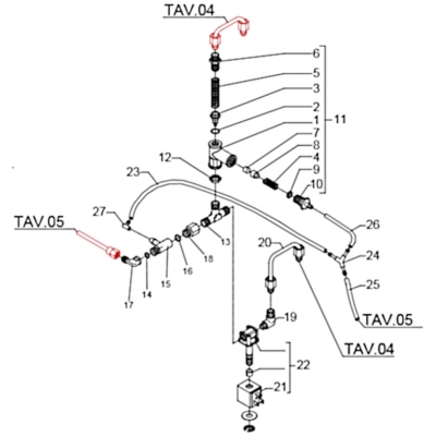

    Hallo zusammen!
    Meine BZ10 macht wieder mal Probleme. Ich habe vor einigen Wochen den Kessel entkalkt, da dies noch nie gemacht wurde in all den Jahren und er mit Kalk zugesetzt war.
    Seit 2 Tagen baut sie nun keinen Drucke mehr auf. Bei Kaffeebezug sind es noch 3 Bar, gegen das Blindsieb knappe 6 Bar - manchmal auch weniger.
    Dazu kommt noch, dass sie, wenn ich Heißwasser beziehe manchmal einfach endlos im Kreis in den Tank pumpt bis ich sie vom Netz trenne.
    Ich hatte vor Jahren mal Probleme mit den Magnetischen 2 und 3 Wege Ventilen und habe dies dann getauscht. Meine Vermutung ist, dass sich durch das Entkalken was in einem dieser Ventile festgesetzt hat.
    Was meint ihr? Welches soll ich zuerst ausbauen bei dem Verhalten?
    Die Pumpe ist es übrigens nicht. Die ist neu.
    Danke im Voraus für eure Hilfe.

    Was bedeutet "Kessel entkalkt" denn?
    Die BZ 10 ist doch ein Zweikreiser.
    Wenn du lediglich den Dampfkessel entkalkt hast, dann solltest du dies auch mit dem zweiten Kreis (HX) tun.
    Wie bist du denn vorgangen und welches Mittel hast du verwendet?
    Klingt jedenfalls nach Durchlaufentkalkung und einer danach häufig auftretenden Verstopfung durch gelöste Teile.

    Zuvor würde ich prüfen, von welchem Ventil das Wasser kommt, dazu einfach Schlauch kurz zusammendrücken:
    (23) ... vom Pumpenkit
    (26) ... vom OPV

    Ich habe den Kesselboden abgenommen und die Heizspule dann entkalkt mit Durgol. Da waren gut 2mm Kalk auf der Spule. Der Kessel hat aber innen auch nicht gut ausgesehen. Kann schonsein, dass sich da was auf den Weg gemacht hat.

    Dann wird es im HX nicht anders aussehen. Da solltest du nochmal ran. Und das auch unabhängig von deinem geschilderten Problem.

    HX heißt HeateXcanger und ist der Wärmetauscher in einem Zweikreiser. Dieser ist meist noch stärker verkalkt als der Kessel und sollte aufgrund seiner geringeren Größe primär entkalkt werden.
