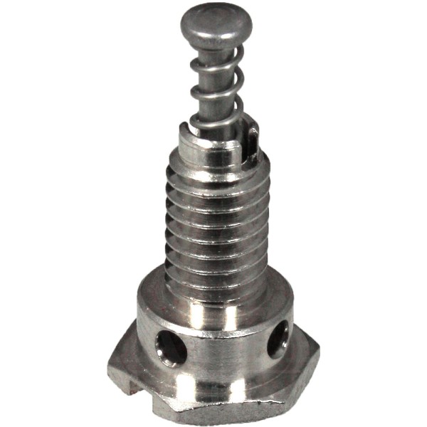

    die von Dir geschilderten Symptome deuten spontan auf einen fehlenden Ventilstift.
    Ist das Rückschlagventil komplett, also inkl. Ventilstift? Das sieht komplett so aus:

    1. Das simple aber ziemlich geniale Rückschlagventil im Brühkopf (Hohlschraube mit federgelagertem Ventilstift) verschließt die Wasserzufuhr im Brühkopf – splittet quasi das Leitungssystem in den Frischwasserteil, der .v o r. dem Brühkopf liegt und dem Duschensieb/Siebträger, der .h i n t e r. dem Brühkopf liegt

    Das Rückschlagsventil ist vollständig, inkl. Schraube, Feder, Ventilstift und der kleinen schwarzen Gummidichtung

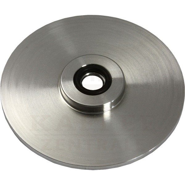

    Nur vorsorglich: der kleine, schwarze Dichtring ist Bestandteil der Edelstahlduschenplatte, nicht des Rückschlagventils:
    Edelstahlduschenplatte Rückseite mit innenliegendem Dichtring
    Ergänzend kommt hier ein vielleicht etwas 'spitzfindig/hypothetisch/prophylaktischer'… Hinweis zur Edelstahlduschenplatte mit innenliegendem Dichtring:
    Speziell bei Verwendung dieser Edelstahlduschenplatte kann es erforderlich sein, die Brühkopfschraube etwas fester anzuziehen (aber dennoch noch mit Gefühl), als dies bei Duschenplatten ohne den innenliegenden Dichtring erforderlich ist. Erfolgt dies nicht, so könnte a) ein verschmutzungsrelevanter Spalt zwischen Brühkopfunterseite und Duschenplattenunterseite entstehen und b) könnte sich durch einen eventuell auch nur geringfügig verlängerten Federweg des Rückschlagventils die Verschlusswirkung des Ventilstößels verringern, was eventuell zu dem von Dir geschilderten, schwankenden Nachtropfen führen könnte. Bei der Reinigung der Brühkopfunterseite daher auch pingelig auf Sauberkeit in der Senkbohrung achten, die für ein passgenaues, abdichtendes Einsetzen der Duschenplatte sorgt. Sauberkeit und Leichtgängigkeit der Feder und des Ventilstifts sollten geprüft werden, eventuell die Federwirkung prüfen oder gefühlvoll 'elongieren'…
