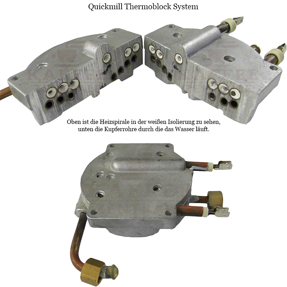

  11. #11 Sebastiano, 27.06.2020
    Sebastiano
    Sebastiano Mitglied
    03.12.2002
    3.751
    3.419
    Bevor hier weitere technische oder gedankliche Irrwege beschritten werden, verlinke ich hier die Innenansicht des Quicikmill-Thermoblocks. Die Heizung hat keinen unmittelbaren Kontakt zum durchfließenden Wasser im separaten Kupferrohr-Leitungssystem:
    Quickmill-Thermoblock Innenansicht
    Der abgebildete Thermoblock zeigt mit der Unterseite (mit der Wulst) nach oben. Im Einbauzustand liegt diese Seite unten…
    Es ist eigentlich auszuschließen, dass Ablagerungen von der Heizspirale stammen. Theoretisch besteht die (eher unwahrscheinliche) Möglichkeit, dass durch einen Materialfehler Wasser im Thermoblock ungeplante Wege nimmt. Würde es allerdings die Heizung berühren, so wäre gewiss mindestens ein Kurrzschluss oder/und anderweitiger Wasseraustritt würde innerhalb der Maschine auftreten – was hier wohl auszuschließen ist.
    Fremdkörper-Ursachenforschung.
    • Die Durchlaufentkalkung war wohl nach einem Jahr Betrieb die erste überhaupt, und es ist nicht auszuschließen, dass sich auch nach dem eigentlichen Entkalkungsdurchlauf weiterhin noch Partikel lösen können, die eben erst nach und nach aus dem Leitungssystem 'ausgeschwemmt' werden – das konnte ich auch schon beobachten. Ein eventuell 'ungewöhnlicher' innerer Verschmutzungsgrad des Thermoblock-Leitungssystems kann zudem nicht ausgeschlossen werden, vergegenwärtigen wir uns zusätzlich den 'Sirup', der aus der Dampfdüse ragte…
    • Wenn es sich um Fremdkörper handelt, deren Ursache nicht im Leitungswasser liegen, dann wäre es denkbar, dass, wie bereits zuvor vermutet, eventuell mechanische Defekte vorliegen könnten
      • a) der Pumpe
      • b) des Magnetventils
      • c) eventuell auch innerhalb des metallischen Leitungssystems
      • 'Gefährlich' sollten diese Partikel zunächst nicht sein, da sie im Kaffee-Puck hängen bleiben und so nicht in die Tasse gelangen können. Dampfdüse eben prüfen…

    Da nun mittlerweile wieder etwas Zeit vergangen ist, wollte ich ein kurzes Update posten. Doch zunächst zu den Rückfragen oder Anmerkungen:
    Ich habe mittlerweile mit dem Hersteller des Filtersystems gesprochen. Laut Brita sei es völlig normal und gesundheitlich "unbedenklich", dass vereinzelt Aktivkohlepartikel aus dem Filter in das Trinkwasser gelangen. Bei der Aktivkohle handele es sich um pflanzliche Aktivkohle, die aus Kokosnuss-Schalen gewonnen wird. Da ich jedoch nicht weiß, wie viel Aktivkohle immer beim Filtern in mein Trinkwasser gelangt ich und damit eine "medizinische" Wirkung nicht einschätzen kann, verzichte ich lieber auf das gefilterte Wasser.
    Das erste Problem - die roten Krümel/Flocken aus der Quickmill - hat sich leider doch noch nicht gänzlich geklärt. Beim Durchspülen der Quickmill mit klarem Wasser befinden sich die roten Krümel weiterhin vereinzelt im Wasser. Wenn ich die Quickmill einschalte, 5 Minuten heizen lasse und dann einen viertel des Wasserbehälters in eine Tasse über den Kaffeebezug laufen lasse, stelle ich relativ viele rote Krümel in der Tasse fest. Mit jedem Spüldurchlauf des restlichen Wassers werden es immer weniger, bis fast gar keine mehr vorhanden sind. Nahezu dasselbe Verhalten ist jedoch immer wieder festzustellen, wenn die Maschine über Nacht erkaltet und ich den Vorgang am nächsten Tag wiederhole.
    Ein kleines Experiment habe ich mit den aus der Maschine herausgespülten Partikeln dennoch gewagt, auch wenn ich das Ergebnis mangels Chemie-Kenntnisse nicht so genau beurteilen kann: die roten Krümel färben sich tiefschwarz, wenn ich darauf unverdünntes Durgol (Amidosulfonsäure) träufele. Eventuell weiß ja ein Chemiker, was das konkret bedeutet. :rolleyes:
    Leider reagiert mein Fachhändler nicht mehr auf Nachrichten. Bis auf die einzige Aussage, dass Durgol ein zu starker Entkalker sei und das Kuper angreife, habe ich keine Informationen oder weitere Hilfestellungen erhalten, leider.

    Ich kann dir als nicht-Chemiker sagen, dass du dann aus dem Kupfer(I)-Oxid Kupfer(II)-Oxid gemacht hast, herzlichen Glückwunsch. :D Tolles Experiment, hilft aber in dem Fall auch nicht weiter.
    Ich würde an deiner Stelle jetzt erstmal eine Weile einfach nicht entkalken, drauf hoffen, dass der kalk ne dünne Schutzschicht im Thermoblock bildet und somit dein Kupfer nicht mehr vor sich hin gammelt. Vor dem Bezug fleißig spülen, auch wenn's lästig ist.
