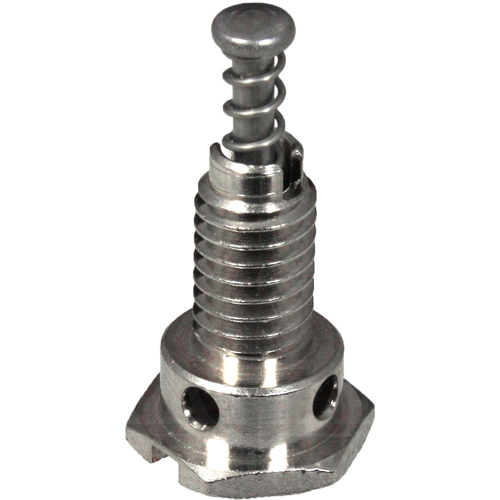

    4. Ist das Rückschlagventil in der Brühkopfhohlschraube komplett?
      Quickmill Hohlschraube mit Feder/Ventil
