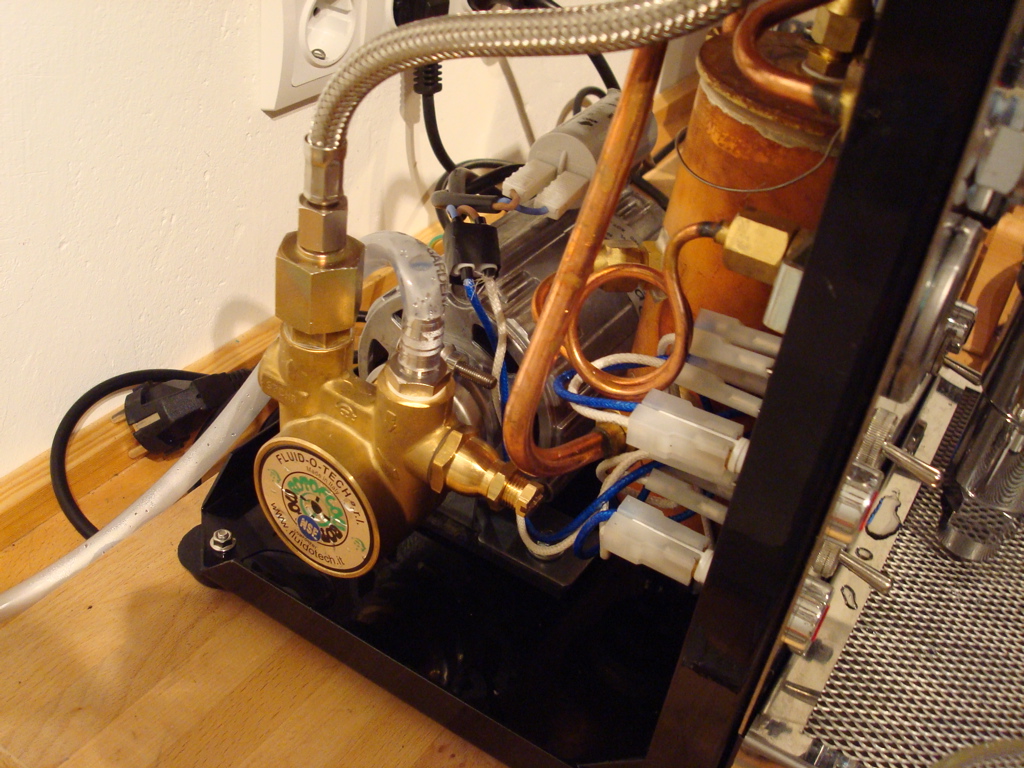

vielleicht kann mir jemand helfen ...
Ich hab in meine Vibiemme Domobar eine Rota-Pumpe eingebaut, und ein paar Minuten nach dem Einschalten kocht die Pumpe, das heisst es kommt 100 C heisser Wasserdampf aus dem Pumpen-Einlass, macht meinen Plastik-Ansaug-Schlauch ganz weich und blubbert in den Tank.
Die Hitze kommt wohl über den Metall-Schlauch der von der Pumpe in den Kessel geht.
Muss ich da noch ein Rückschlagventil oder ähnliches einbauen ?
Danke für Input,
Chucky

Standard AW: Domobar upgrade Rota-Pumpe kocht ???
ja. vibrationspumpen sind quasi rückschlagventile mit antrieb, daher passiert sowas bei denen nicht.

Okay, ich hab dann mal so ein Rückschlagventil bestellt ...
Hoffentlich hats Dir die Pumpe nicht zerlegt! Die Pumpen vertragen die Hitze normalerweise nicht so gut.
Ja, das muss jetzt noch ein paar Mal so gehen, bis das Teil da ist ... aber der Expressomaschinendoctor hätte mir das ja auch mal sagen können, dass ich ein Rückschlagventil brauche, LOL
Da würd ich lieber ein paar Tage auf Caffe verzichten. Eine neue Pumpe ist ja nicht ganz billig.
Gruß Jens
Auf Cafe verzichten, cold turkey ?
Ich hab die Temperatur etwas runtergeregelt, so dass es nicht mehr kocht ... damit sollte ich über die Runden kommen ...
Cold Turkey---nur auf'm Brot. Meinte nat. aus der Maschine.
Habe zum Glück Alternativen, FP, Herdkännchen, Twist, türkisch.
Ne Rota kostet nicht die Welt, aber der Kessel dürfte ständig eine satte Dampfblase haben die zum Druckaufbau erst mit kaltem Wasser verdrängt werden muss. Das geht schon gehörig auf die Brühtemperatur.
Im Ernst, hier haben schon ein paar Leuts ihre Rota geschrottet durch weit geringeren Heisswasserreflux bei defektem RSV, deine Rota sollte in akuter Lebensgefahr sein.
Gruss Roger
Am Montag bringt mein Gas-Wasser-Rest Installateur mir ein 3/8 Rückschlagventil (Heizungsbau), das nehm ich dann zur Überbrückung bis das 'echte' kommt, wenn da überhaupt ein Unterschied ist ...
