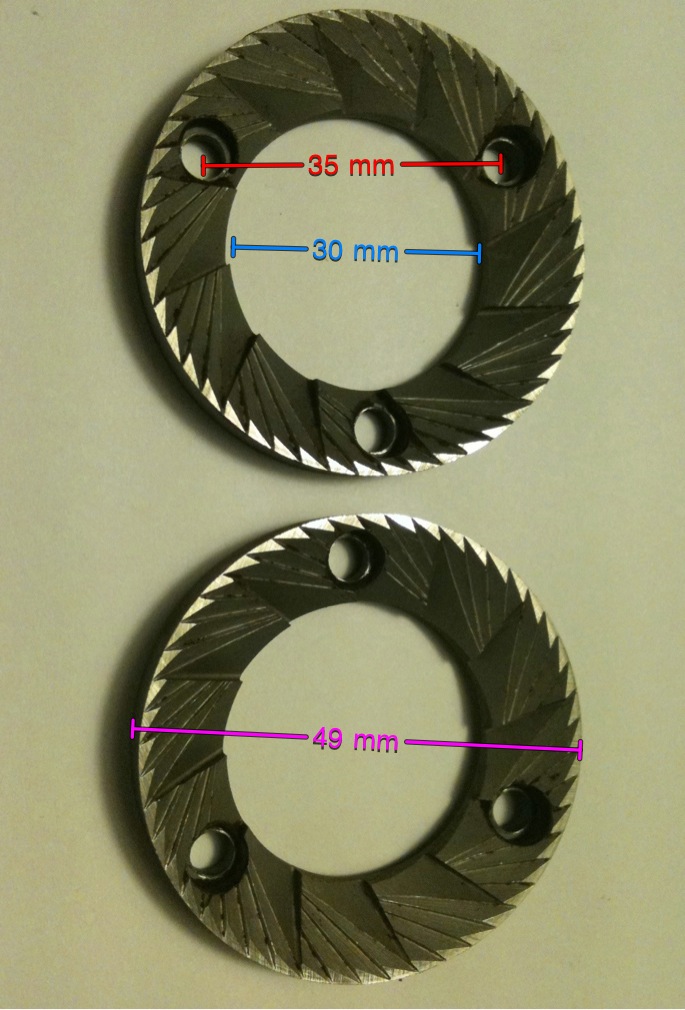

    Hätte da mal eine Frage,
    da ja Demoka nun pleite ist, aber meine Mahlscheiben mit der Zeit leider nicht besser werden - wo bekomme ich aktuell Ersatz dafür (ältere Beiträge liefern oft Bestellnummern, die nicht mehr existieren) ? oder gibt es kompatible 50mm Scheiben und wenn ja wo?
    bin für jeden Tipp dankbar

    nochmal den Faden hervorkrammend... meine email-Anfragen haben bisher leider keine Antworten erbracht und da ich denke, dass die Demoka doch keine absolut exotische Mühle ist, werden doch viele das Problem mit abgenutzten Mahlscheiben früher oder später haben. Vielleicht gibt es ja irgendwelche kompatiblen Scheiben. Ich habe daher mal Bilder mit den Abmessungen reingestellt, vielleicht kann ja mal ein Mahlscheibenbesitzer in seiner Kramkiste wühlen bzw jemand hat eine Idee, welche passen könnten.
    Die Schraublöcher bilden übrigens ein gleichseitiges Dreieck.

    Hier neue Mahlscheiben für Demoka 203 / 207
    Licht am Horizont!
    Die neuen Mahlscheiben für die Demoka 203 und 207 sind gefunden.
    Habe sie gerade eingebaut und bin nachträglich überrascht, wie fertig die alten schon waren, obwohl sie gar nicht so schlecht ausgesehen haben.
    Zur Quelle:
    In der Demoka sind offenbar dieselben Scheiben wie in der Faema Family Mühle verbaut.
    Die Maße wie bereits von Tanatan angegeben:
    DM 49 mm
    Innenkreis 30 mm
    Höhe 7,5 mm
    rechtsdrehend, drei Löcher
    Ich habe sie hier bezogen, mit knapp unter 20 EUR für das Paar kosten sie auch nicht die Welt. Sie passen genau und mahlen erwartungsgemäß. Ob das nun "China-Ware" von übler Qualität ist, kann ich nicht beurteilen. Jedenfalls mahlen sie besser als meine alten Scheiben.
    Die Anordnung der Mahlkerben ist etwas anders als bei den originalen, das tut dem Ergebnis aber offenbar keinen Abbruch.
    Die Montage ist auch keine Sache und selbsterklärend: Die jeweils 3 Schrauben raus und Scheiben wechseln. Dazu ist nur der Einstellkranz abzubauen (vorher das Schneckengetriebe natürlich abbauen).
    Oben die neuen Scheiben, unten die alten.

    Ich habe ja inzwischen neue 49mm Scheiben und ich denke, gerade der Aussendurchmesser ist entscheidend, da die untere Mahlscheibe in einer entsprechenden Aufnahme sitzt und 50mm könnte da 1mm zu viel sein.

    Ich glaube auch - nach dem Einbau der neuen Faema-Scheiben -, dass der eine Millimeter entscheidend ist, weil die Scheibenaufnahme hinsichtlich des Außendurchmessers sehr genau sitzt. Aber dennoch möchte ich einen weiteren Versuch starten:
    Am letzten Bild von tanatan sieht man das Mahlkerben-Profil der Original-Scheiben der Demoka sehr gut: es ist "sägezahn-förmig". Die Faema-Scheiben haben demgegenüber eher eine "Trapezkurve". Nebenwirkung: Mahlergebnis super, Auswurf langsam.
    Gismo, kannst du ein Bild einstellen von den 50mm-Scheiben? Wenn die diesbezüglich "besser" aussehen, dann hätt ich gerne ein Paar.

    Mit den Originalscheiben braucht die Demoka bei mir 6 Sekunden für 7g.
    Mit den Faema-Scheiben 12 Sekunden.
    Ich meine, das hat weniger mit der Abnützung zu tun, sondern mehr mit dem "Sägezahn-Profil".
    Die bessere Mahlqualität der neuen Scheiben mache ich eher am homogeneren Mahlergebnis fest: bei den alten Scheiben ist die "Korngröße" des gemahlenen Kaffees gestreut von "passend" (80%?) bis "zu fein" (20%?), während bei den neuen Scheiben nahezu 100% denselben "Feinheitsgrad" aufweisen, wenn ich mich da nun einigermaßen verständlich ausgedrückt habe. :?

    So. Heute sind die neuen "neuen" Mahlscheiben für die Demoka eingetroffen. Jene mit dem "Sägezahnprofil". Sind offenbar irgendwie von Ascaso (zumindest in einer Ascaso-Verpackung).
    Sie sind passgenau.
    Ein Reinigen / Einmahlen ist zu empfehlen, da die Scheiben eine Konservierungsschicht aufweisen.
    Und dann das Ergebnis:
    (Die "Trapez-Scheiben" mahlen exakt aber langsam. Siehe weiter oben.)
    Die Sägezahn-Scheiben gehen ab wie dem Meier sein Hund! (Das ist das alpine Analogon zu Schmitz' Katze aus Köln).
    Meinen Photo-Timer kann ich wegpacken, so kurz kann der nicht, wie die Scheiben schnell sind: deutlich weniger als 5 sec für 7g.
    Aus meiner Sicht und für alle Zukunft:
    Das sind die Ersatzscheiben für die Demoka (knapp unter 20 EUR):
    Mahlscheibenpaar 49x30x7,5mm rechtsdrehend 3 Löcher - TSE-Shop über 40.000 Ersatzteile für Gastronomiemaschinen
